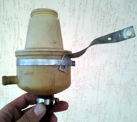

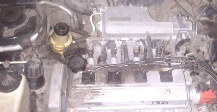

Может кто из Вас подскажет, что за ГУР стоит на моей машине,он штатный или нет? Производитель,как я понял "Каяба",а вот бачок для жидкости у меня круглый и соединён с насосом двумя патрубками (в обратке поставили шланг видимо от вакуумного насоса 2108-099).
Надпись на бачке: BAILLI-COMTE LYON 7700764523.
Фото бачка ГУР.jpg [ 172.5 КБ | Просмотров: 13130 ]
Фото ГУР.jpg [ 148.65 КБ | Просмотров: 13130 ]
Как стоит ГУР на машине.jpg [ 363.36 КБ | Просмотров: 13127 ]

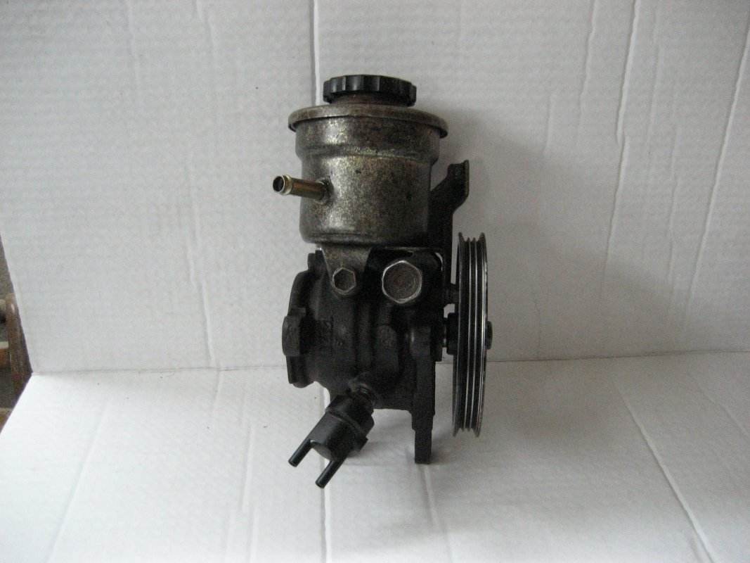

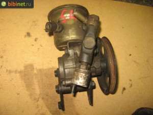

Ребят такая проблема: Стоял квадратный гур вместо двух трубочек которые идут в инжектор датчик с проводком, такого не нашел только с трубочками! Посмотрел можно перекрутить с одного на другой! Вопрос будет ли он работать на повышение ХХ, т.к. разница в том что датчик вкручивается в одном и том же месте с шлангом подачи в рейку развилка своего рода получается, а с трубочками они находятся в разных местах один в низу, другой в верху!
Добавлено спустя 3 минуты 50 секунд:
Вот который нашел
Добавлено спустя 3 минуты 1 секунду:
Вот такой стоял!
35830.jpg [ 105.59 КБ | Просмотров: 13050 ]
1000159042030_919237.jpg [ 127.83 КБ | Просмотров: 13050 ]
СообщениеДобавлено: Вс фев 14, 2016 8:40 am
Сообщения: 4383
Будет работать как положено, суть одна.

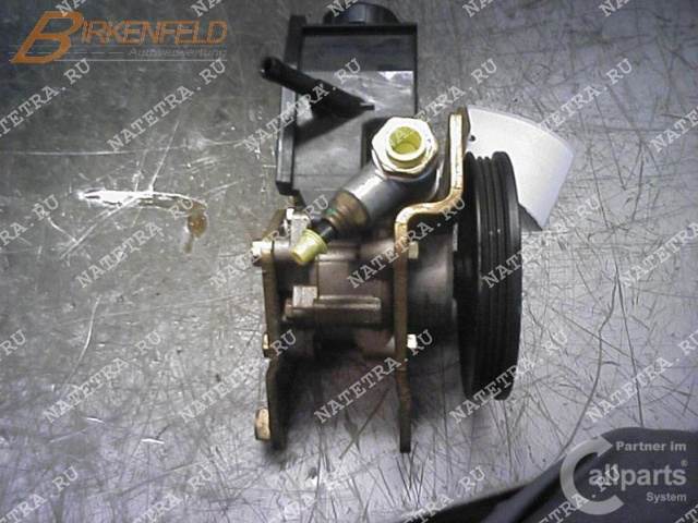

Всем привет:) помогите дельным советом. В общем пришло время для замены ГУРа. Нашёл насос по приемлемой цене, но от 5а-fe и чуть дороже от 4а . У самого 7а-fe, Carina E.
Вопрос , взаимозаменяемы ли запчасти между собой?
СообщениеДобавлено: Пн май 01, 2017 12:06 pm
Сообщения: 240
Откуда: Омск
Двигатель: 7a FE LB
Знаю точно что 4а-7а подходят,но нужен кронштейн.
СообщениеДобавлено: Пн май 01, 2017 12:48 pm
В сборе с кронштейном встанет от 4, 5 , 7 а- фе

вот на фото тот самый ГУР который хочу преобрести.
2695-2556-000030607-1_c800x0.jpg.jpg [ 91.18 КБ | Просмотров: 12435 ]
СообщениеДобавлено: Пн май 01, 2017 3:16 pm
Ever_926
Его нет на фото, он к блоку крепится, а уже к нему насос, от ГУРа с квадратным бачком не подойдет 99.9%
