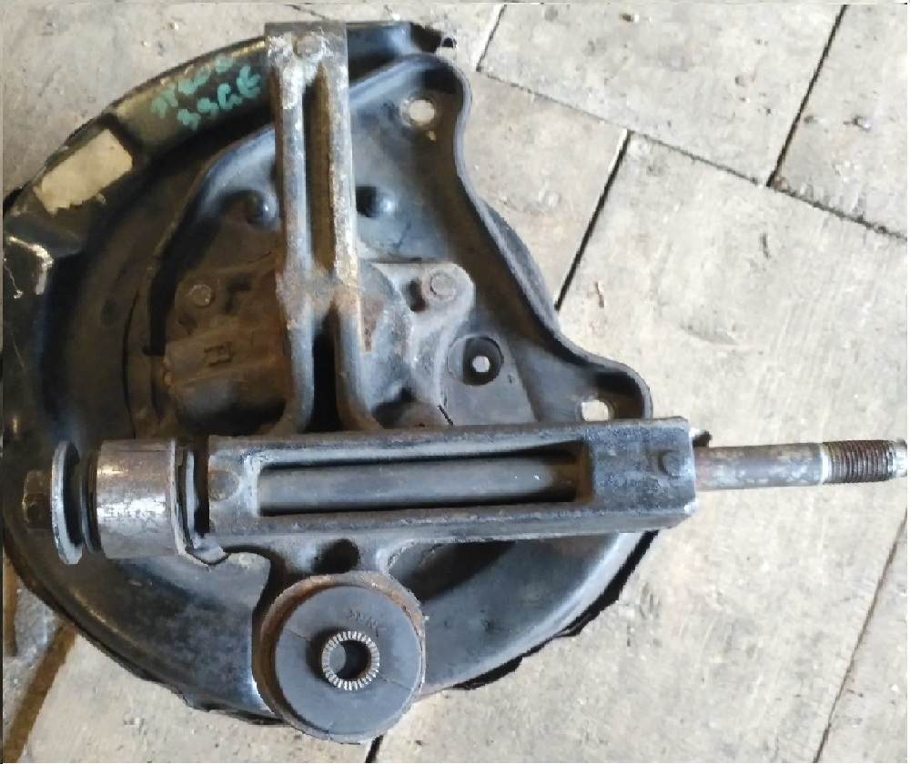

Подскажите как вот этот длинный болт вынимается или выбивается или выкручивается? а то прислали ЗДТ и не могу его вынуть

n0n7et
Его можно не трогать, переставляй все на свою цапфу и все.

Щиток открути и переставь!

И все же интересно как он снимается?
При помощи великого инструмента "какой то матери"
Крути, верти, смазывай, может выйдет :)

n0n7et
латунной,алюминиевой выколоткой...напарник подстукивает,а ты отворачиваешь...

alexrotor писал(а):
n0n7et
На задних дисковых тормозах цапфы другие, нужно менять в сборе если барабаны стояли.
Да что вы говорите :)
Греются уши, сквозь которые он проходит и периодически постукивается по торцу. Чтобы не повредить резьбу, надо накрутить гайку. При определенной температуре, болт выйдет.
