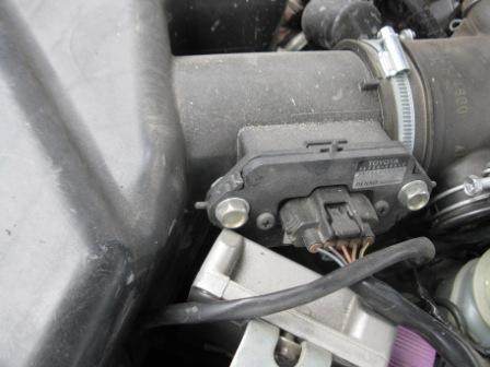

alexrotor писал(а):
У меня кстати есть одна не достающая деталька для него, пластина для крепления ДМРВ
Там вроде как нет никакой пластины. Датчик прикручивается двумя болтами к корпусу, в качестве прокладки - резинка. Так что наверное, что то путаешь... Хотя сам датчик разборный, с него могли открутить пластиночку незадачливые разборщики, но вообще то это часть датчика, он с ней поставляется.
Вот фото в интернете нарыл

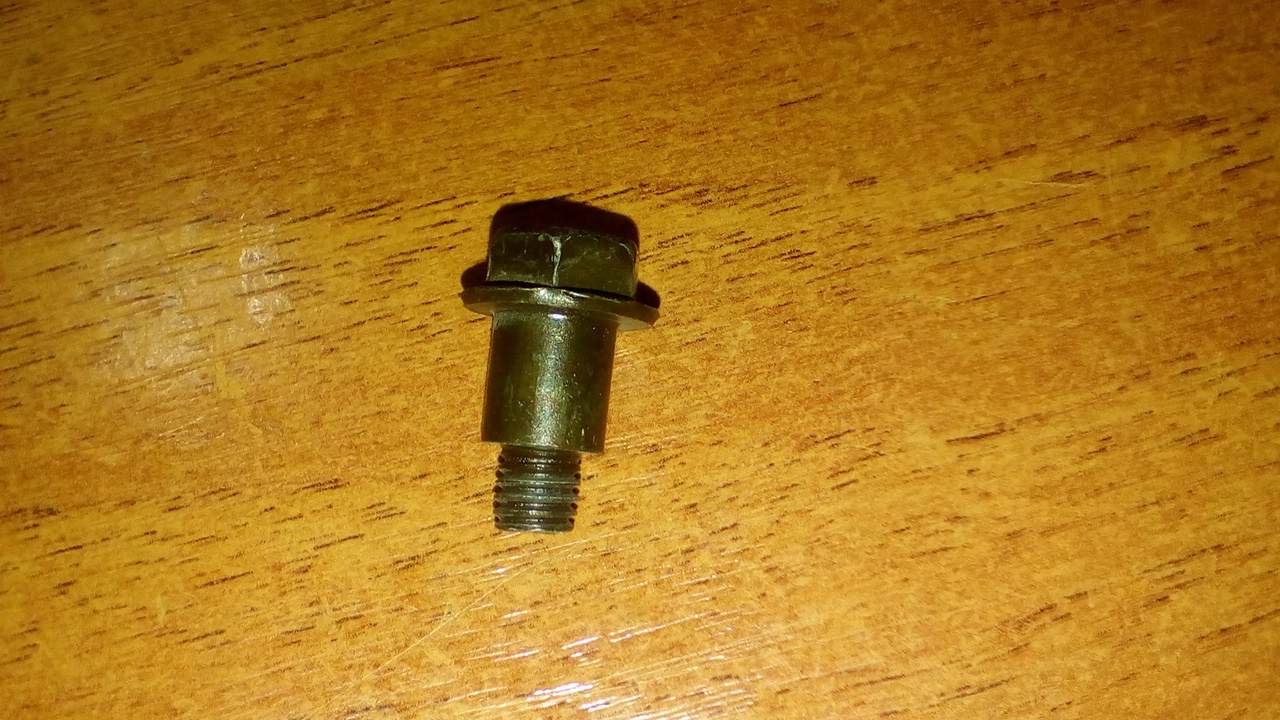

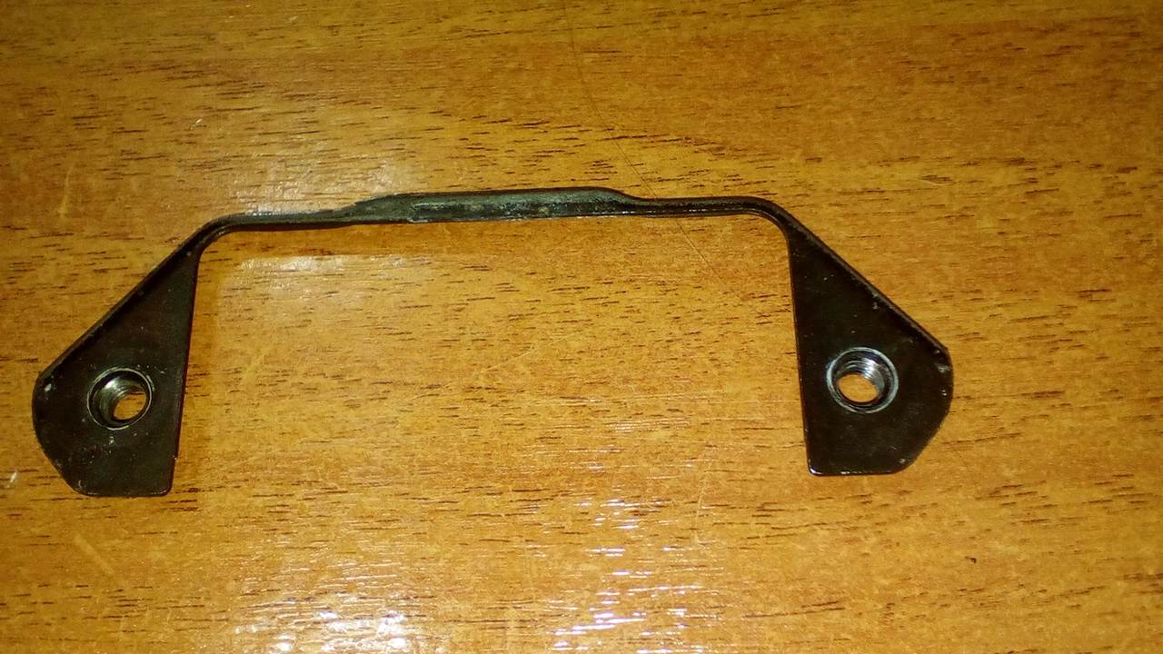

Очень интересно как ты к корпусу прикрутишь.
Вот про эту планку я говорил.
14903448437361781071191.jpg [ 526.87 КБ | Просмотров: 34264 ]
А вот такими болтиками прикручивается датчик.

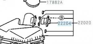

вот на схеме от CALDINA видно:
2017-03-24_11-46-11.jpg [ 15.05 КБ | Просмотров: 34261 ]
http://www.japancats.ru/TOYOTA/scheme.aspx?modelid=fcb8982e-2776-4b3f-a72f-d013fc949fcc&pid=1540143C&office=ru

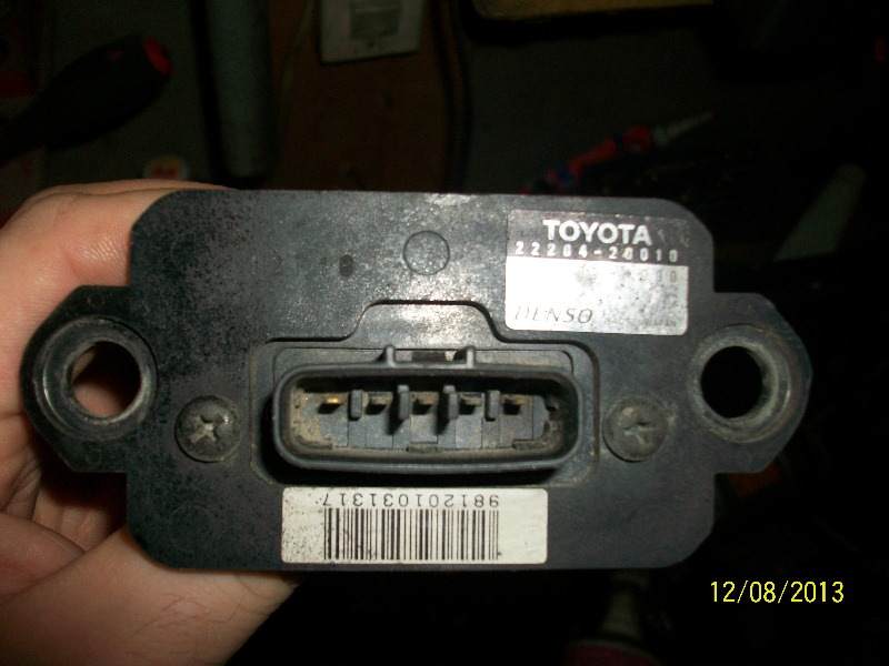

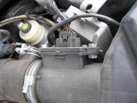

alexrotor писал(а):
Очень интересно как ты к корпусу прикрутишь.Вот про эту планку я говорил.
Понял, был не совсем прав, правда я и без этой планки легко обошелся.
Вот так у меня датчик крепится.
IMG_3213.JPG [ 32.79 КБ | Просмотров: 34250 ]
IMG_3214.JPG [ 31.54 КБ | Просмотров: 34250 ]
