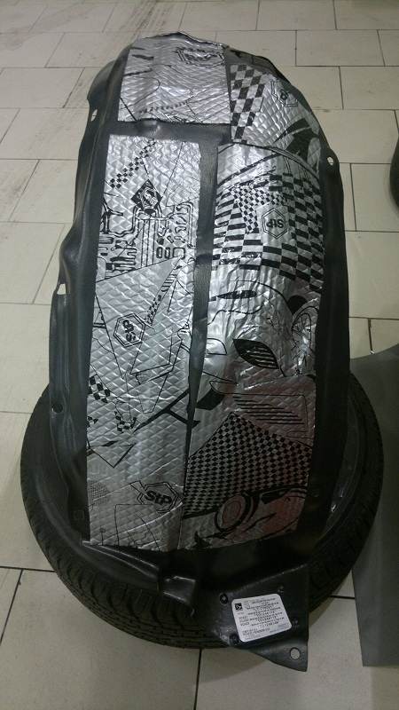

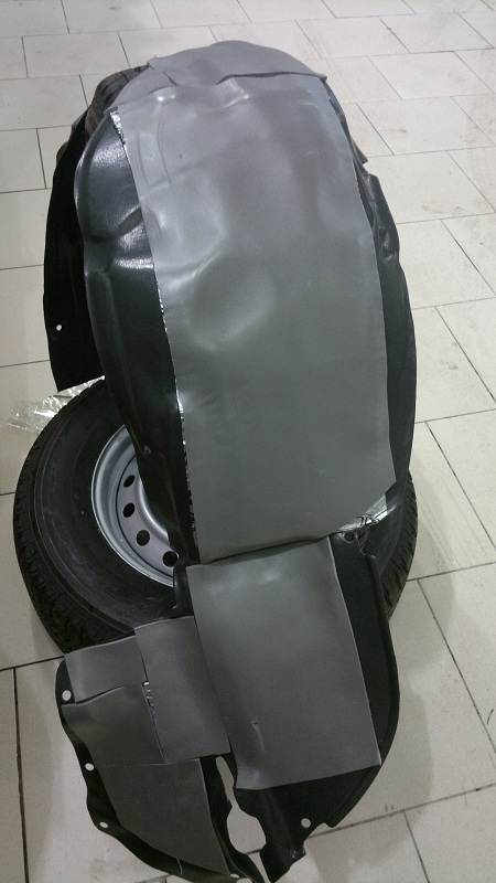

Были установлены новые локера и сделана их шумоизоляция, на Карине делал также. Сейчас ищу задние , штатных нет,голые арки.

Я сильно извиняюсь, а зачем делать шумоизоляцию передних локеров?
Автор:  dimon 987 [ Пт окт 14, 2016 10:23 am ]
Заголовок сообщения:  Re: Toyota Camry SXV20
Ну как зачем, чтобы снизить шум от колесных арок.

Автор:  dimon 987 [ Пт окт 14, 2016 11:57 am ]
Sanchis85
разница есть . но не большая. Хорошо,когда всё в комплексе. арки,двери,пол, потолок. Но на это пока нет времени, буду делать постепенно.

Автор:  Череп [ Пт окт 14, 2016 6:30 pm ]
разница была заметна до и после?
Не знаю, насколько шумно у тебя в машине.. От этого будет зависеть эффект данного действия. Свой штатный задний подкрылок я оклеил самой тонкой виброй без поролона и проч. ватных материалов. Цель была заклеить дырку. Разница слышна, но не разительна, при том, что только 1 подкрылок оклеен. Опять же, у меня задние колеса в салоне, у тебя в багажнике. ХЗ, стоит ли в твоем случае так запариваться.

Я бы сделал, тем более цена вопроса не такая уж большая. Только лучше вибру и шумку.

передние локеры
Саша от передних по моему не так много шума, основной от задних,
Половина в багажнике, а половина в салоне :D ,
dimon 987 писал(а):
лучше вибру и шумку
может лучше все таки арки оклеить, мне кажется больше толку будет :du_ma_et:

Автор:  Череп [ Пт окт 14, 2016 7:40 pm ]
Вот это спорный вопрос. У меня лежат штатные пористые заглушки между подкрылком и пространством перед передней дверью. Если их убрать, шума становится ощутимо больше.
Добавлено спустя 1 минуту 52 секунды:
Это тоже спорный вопрос. Арки сделаны из 2 слоев металла, между которыми аналог современных вибропоглотителей. Сколько машин делал звук, клеил шумку, далеко не всегда оклейка арок вообще хоть что-нибудь дает.

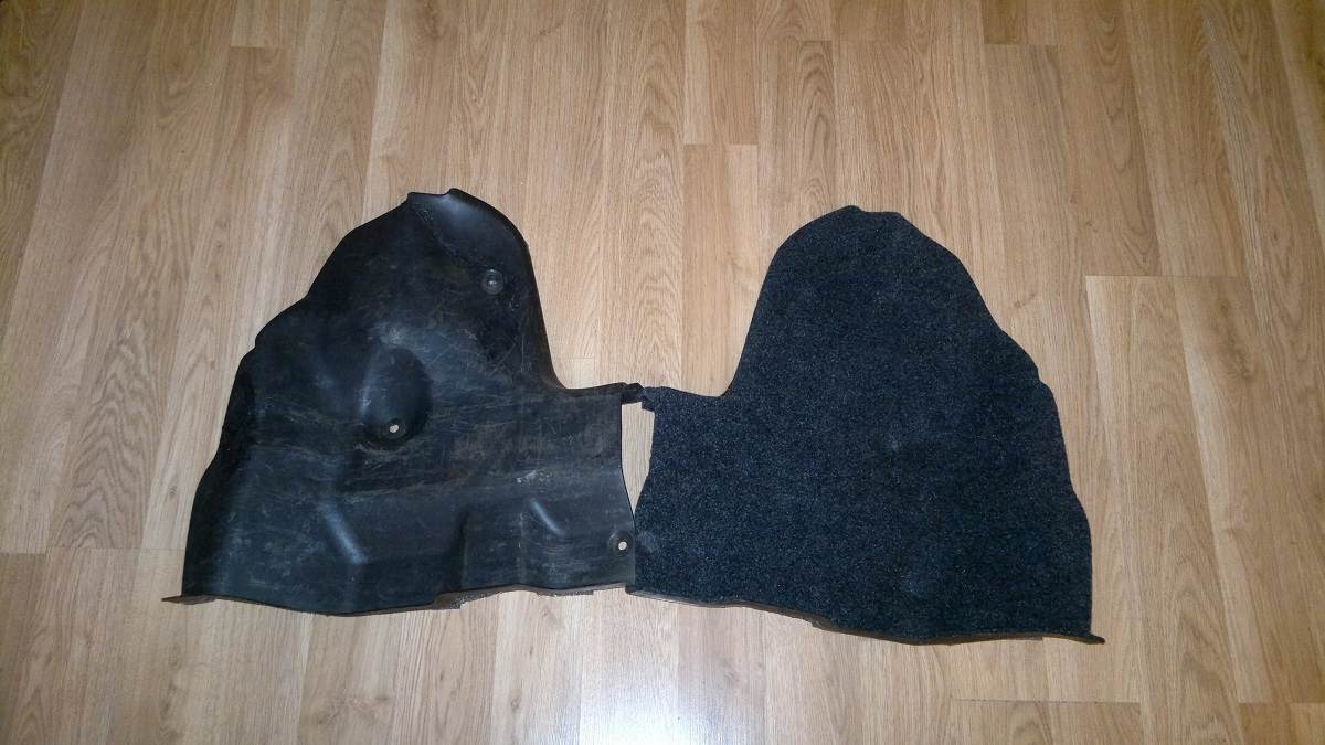

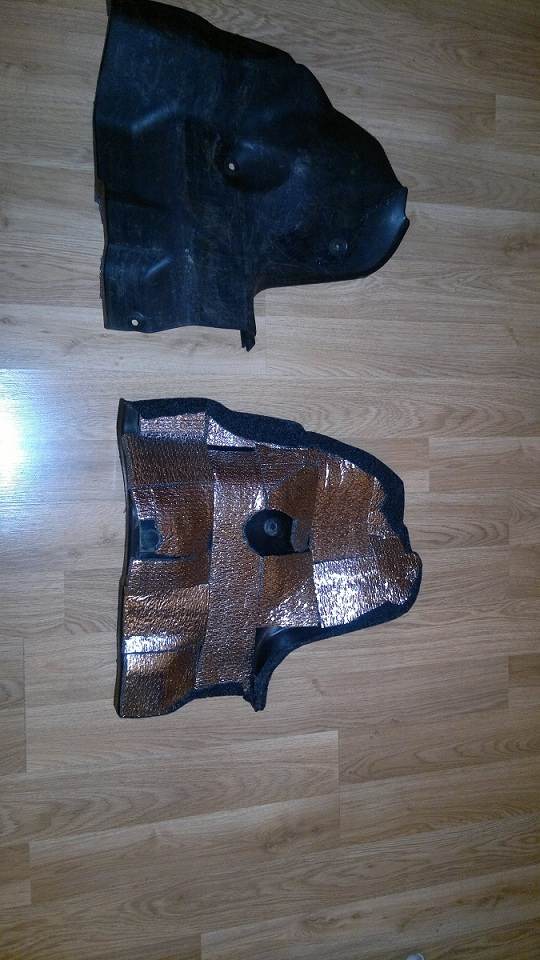

Решил отремонтировать и обновить пластиковую обшивку багажника. запаял трещины, перетянул карпетом и сделал ШВИ. Сложного ни чего нет.
