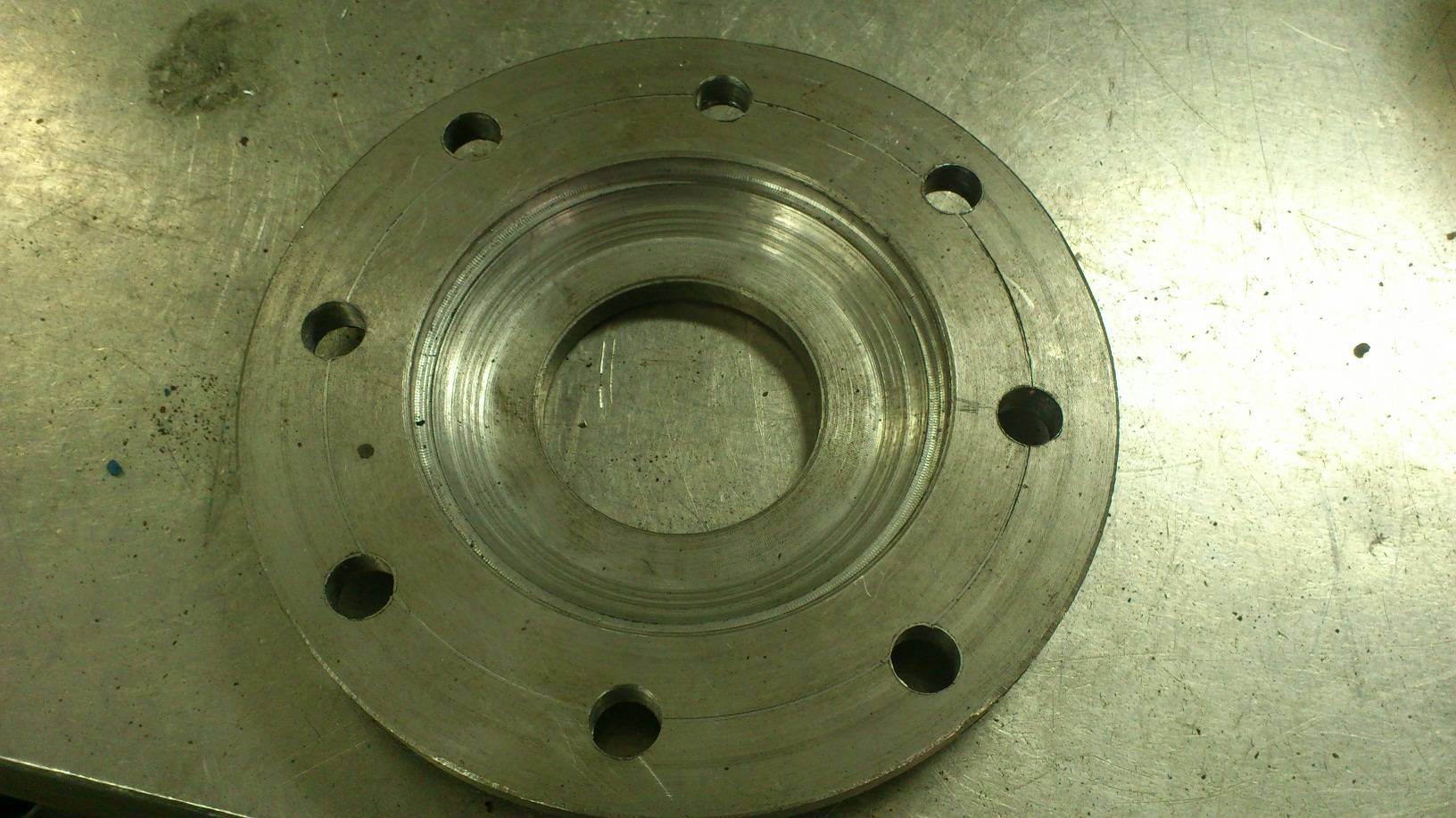

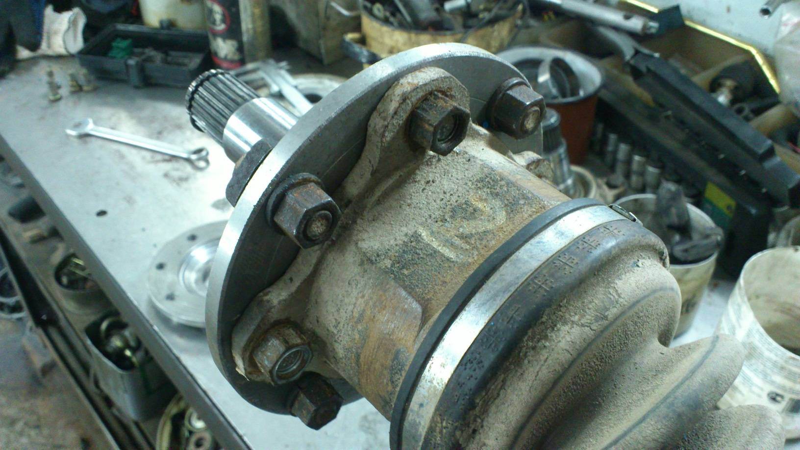

А пока собирал задний дифф с блокой от Селики в корпусе Равчика
Несмотря на полную несхожесть корпусов заднего дифференциала внутренности встали как родные,унификация Тойоты поражает
Единственное: теперь привода от Равчика не подходят к редуктору Селики,а привода от Селики подходят к редуктору,подходят к ступице,но длиннее на 2,5 см. Заказаны переходники токарю для установки родных приводов к неродному редуктору. Фото позже

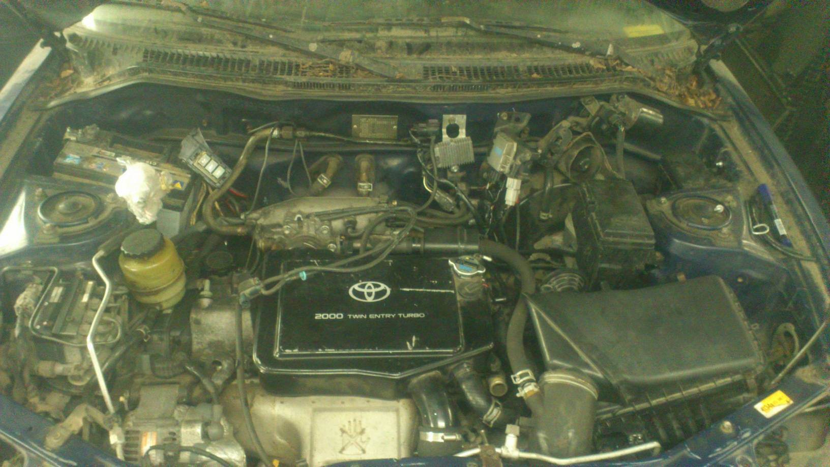

В связи с непредвиденными обстоятельствами и кучей проблем с поисками запчастей проект на полгода был заморожен. Но сейчас все возобновлено и думаю через недельку-другую будет ездить по улицам города :)
DSC_0797.jpg [ 1.56 МБ | Просмотров: 14216 ]
DSC_0799.jpg [ 2.04 МБ | Просмотров: 14216 ]
Заводится и ездит,сейчас все встало из-за отсутствия шлангов для кондиционера(да,там останется кондиционер),и радиатор основной потек,ждем новый
Места в подкапотном нет вообще,обслуживать такую машину будет ОЧЕНЬ проблематично ;)

MerTV
С приводами заинтересовало..Как поженили то их?Шлицевые части от селиковских гранат использовали?
Задние:
DSC_0337.jpg [ 560.85 КБ | Просмотров: 14186 ]
DSC_0338.jpg [ 523.4 КБ | Просмотров: 14186 ]
DSC_0336.jpg [ 514.34 КБ | Просмотров: 14186 ]
Передние очень долго подбирали от чего,нашли от 165й Селики 3s-gte,подошли и по шлицам,и по длинне

Шланги ГУРа вообще без переделок встали,шланги кондея,родные,переделки подлежат,но частично. Трубки к насосу короткие и ж другим углом,пришлось подбирать подходящие,перегибать и шланг опрессовывать новый.
Оба блока предохранителей пришлось переносить,один радикально,другой чуть сдвинуть назад. Фильтр с байпасом от Селики,пришлось изголяться для него место освобождать и кронштейн изготавливать.
Проблема еще в том что интеркулер водяной(это выбор хозяина) и пока физически непонятно как будет работать его охлаждение(вернее понятно что плохо будет работать). Бутерброд из трех радиаторов будут охлаждать два тонких вентилятора,которые не закрывают всю площадь основного радиатора. Места между турбиной и радиатором 4 сантиметра всего.

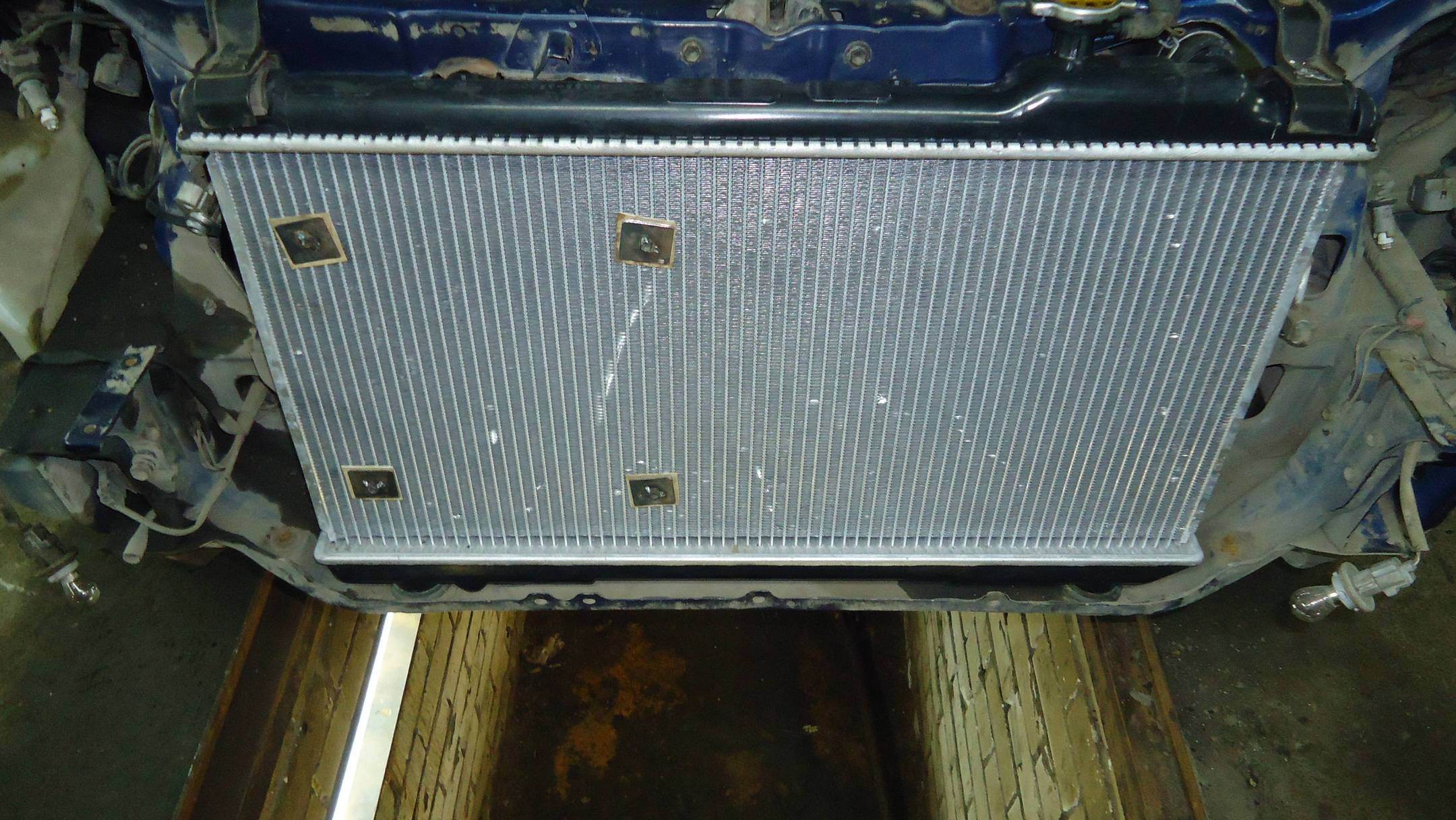

наконец-то приехал новый радиатор,старый взорвался из-за заклинившей крышки

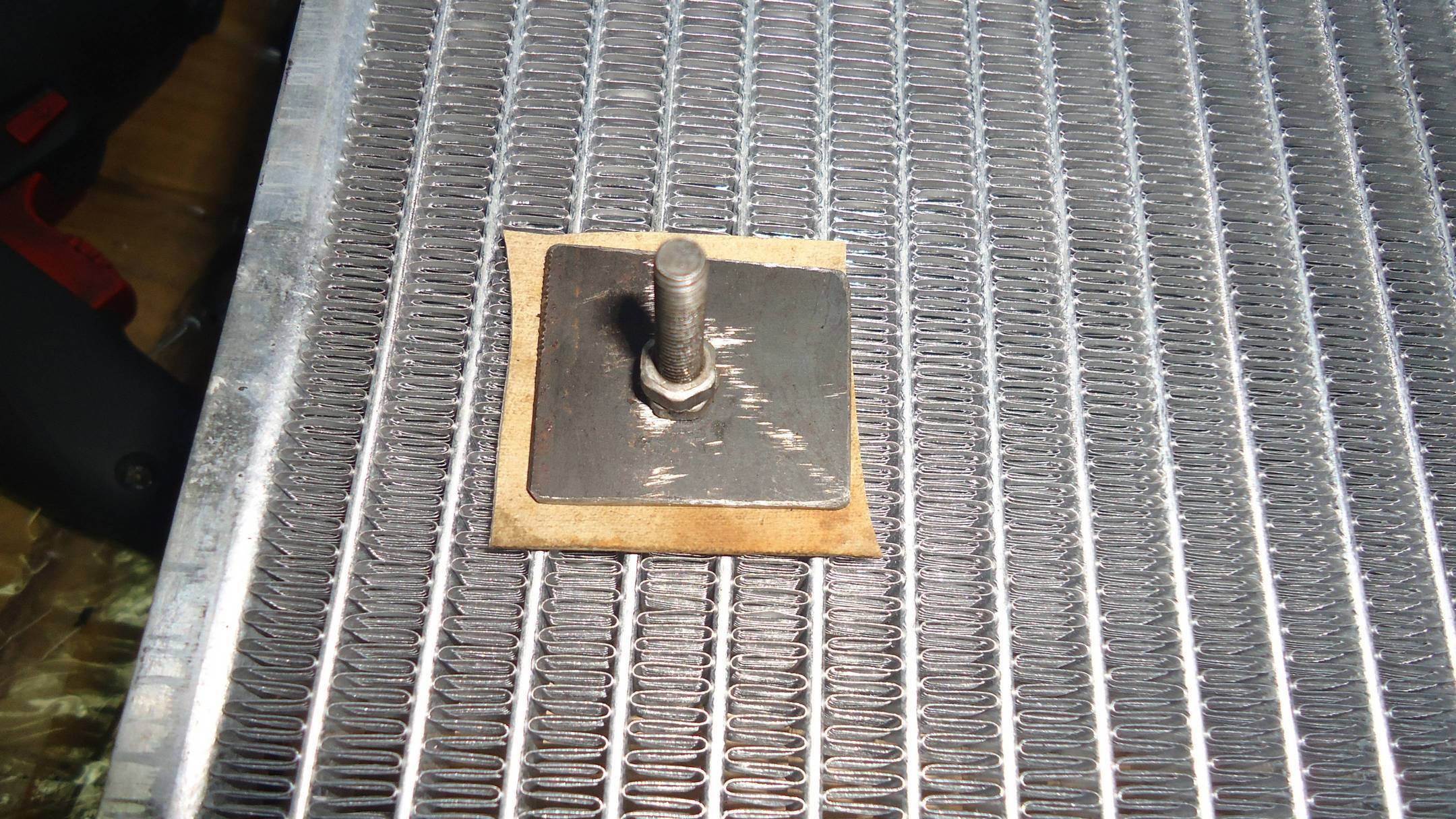

ну и приделываем вентиляторы:
Один тонкий с Селики,подгоняем крепления с помощью сварки
DSC02568.JPG [ 4.34 МБ | Просмотров: 13845 ]
DSC02569.JPG [ 3.95 МБ | Просмотров: 13845 ]
второй с Фольцвагена крепим прям на соты
DSC02573.JPG [ 4.53 МБ | Просмотров: 13845 ]
DSC02574.JPG [ 4.54 МБ | Просмотров: 13845 ]
DSC02577.JPG [ 4.49 МБ | Просмотров: 13845 ]
DSC02575.JPG [ 3.48 МБ | Просмотров: 13845 ]
Колхоз конечно,но что поделать,турбина требует жертв ;)
