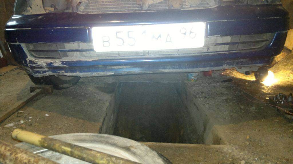

Сегодня "вышивал" крестиком задний бампер.
Было вот так:
2014-03-12-2524.jpg [ 256.11 КБ | Просмотров: 12449 ]
а стало так:
2014-03-12-2527.jpg [ 209.62 КБ | Просмотров: 12449 ]
2014-03-12-2531.jpg [ 198.58 КБ | Просмотров: 12449 ]
2014-03-12-2532.jpg [ 241.22 КБ | Просмотров: 12449 ]
Добавлено спустя 6 минут 40 секунд:
Сначала пробовал синими хомутами, но как-то не айс вид, а желтыми мне понравилось как смотрится)) Потом все подрезал конечно, ничего лишнего не торчит.

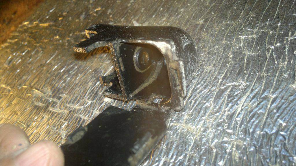

Любопытство взяло верх, поэтому снял, отмыл :ps_ih:
там две детали, каталог по номерам выдает
77393 PROTECTOR, CHECK VALVE
77701T VALVE, CHECK (FOR MAIN FUEL TANK)
сейчас фото уменьшу и выложу)
Добавлено спустя 10 минут 46 секунд:
2014-03-12-2535.jpg [ 180.01 КБ | Просмотров: 12371 ]
2014-03-12-2536.jpg [ 286.9 КБ | Просмотров: 12371 ]
2014-03-12-2537.jpg [ 220 КБ | Просмотров: 12371 ]
Добавлено спустя 3 минуты 9 секунд:
в бензобак трубка входит выше заливной, в книге никакой инфы нет, поэтому думается что или от излишков спасать в баке (хыхыхы, зажиточно то как) или давление стравливать..
Добавлено спустя 4 минуты 3 секунды:
так как по названию, точнее его переводу, это обратный клапан)

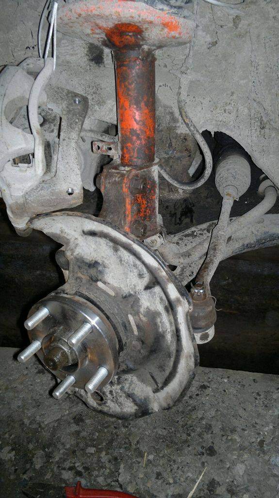

Ступицу собрал, теперь жду когда привезут колодки. Шаровые, гранаты и рулевые наконечники живые с обеих сторон. Тормозные шланги тоже.

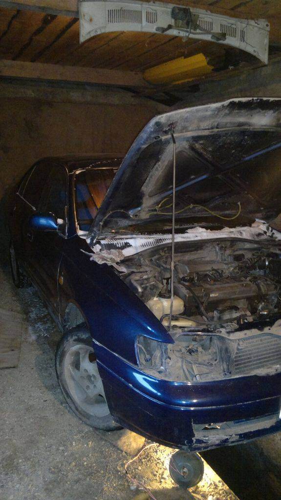

Привезли колодки, поменял и все собрал. Покатался :speshu-begu: :-edu-edu-: Вроде все хорошо. Теория по поводу переключателя в ногах пассажира не подтвердилась - пробовал в разных положениях - спидометр так и не работает.
Поменял ВВ-провода noname на Теслу. Результат есть - двигатель ровно-ровно заработал. В общем, я доволен, если отбросить мелочи и мысли, что все же придется потом снимать коленвал и точить, так как на оборотах примерно 2.5 - 3 тысячи есть слабый стукоток нехороший..

Комментарий к файлу: Моя печальная крыша более подробным и понятным планом
