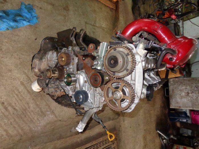

Дороги высохли и пришла пора очередного свапа:)
Как всегда очередной проэкт по безумному вкладыванию денег ;)

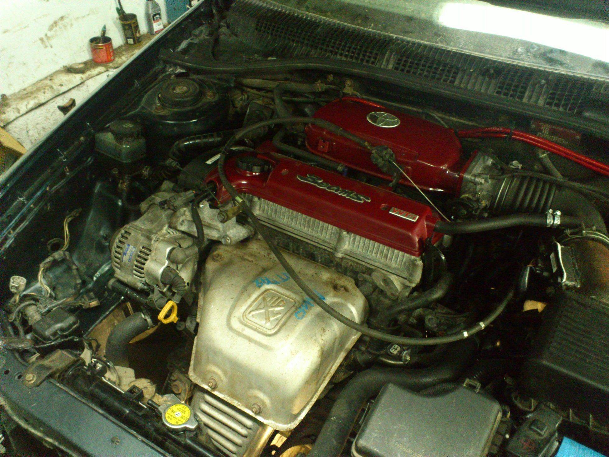

Что имеем: Карина Е 1993 года выпуска с 4a-fe STD,114 лошадок
Что будет: Карина Е 1993 года выпуска с 3s-ge,200 лошадок
Снятие двигателя описывать не стоит,да и снят он уже полгода назад по причине износа и смерти. Буду описывать то что делается.
Хозяин авто мой напарник и помощник Иван,которого я видимо заразил вирусом разбазаривания семейного бюджета в убыточные проекты :?

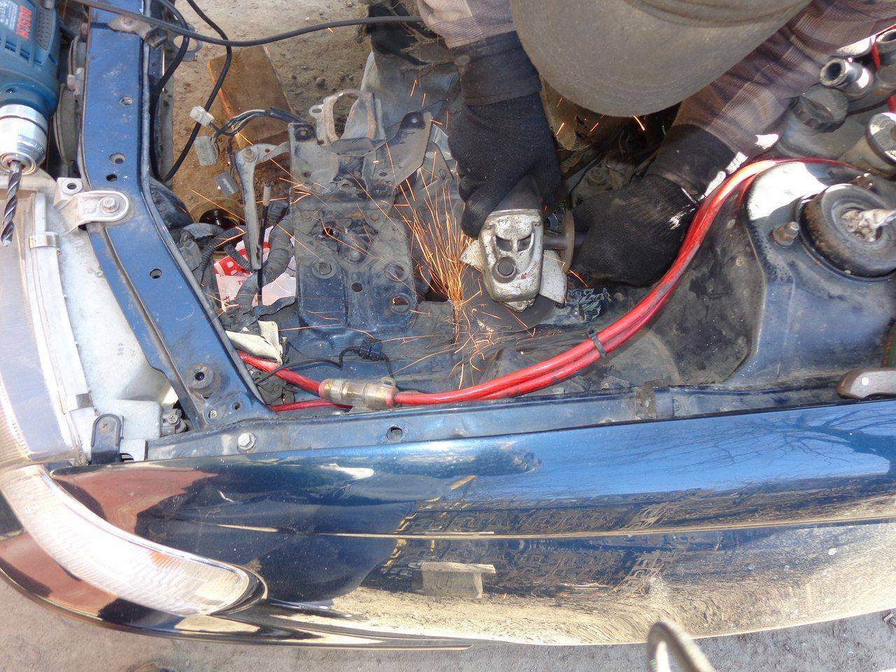

День первый:
Был удален левый кронштейн крепления двигателя,путем его высверливания:
i3D1sHCsaGA.jpg [ 162.9 КБ | Просмотров: 23730 ]
8u0kkzNO0rk.jpg [ 212.31 КБ | Просмотров: 23730 ]
a15fHZ06MJY.jpg [ 165.23 КБ | Просмотров: 23730 ]
Тут запечатлен я :)
JjAXJE2uel8.jpg [ 294.03 КБ | Просмотров: 23730 ]
тут тоже :ps_ih:
E0IjatWnMz0.jpg [ 299.18 КБ | Просмотров: 23730 ]
Все это делалось для внедрения кронштейна от мотора S,который был приобретен с куском лонжерона:

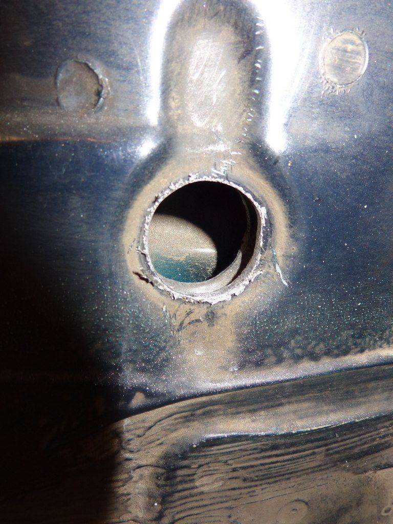

На правой стороне надо было внедрить в лонжерон две закладные гайки под крепление подушки. Дырки в лонжероне есть,а гаек нет. Пошли по такому пути: расшарошили два отверстия с боку лонжерона:
iHX2-ZnKDQA.jpg [ 154.78 КБ | Просмотров: 23730 ]
они там есть,прикрытые заглушкой,но маловаты диаметром,гайка не входит
ZBCPHq97lxg.jpg [ 164.6 КБ | Просмотров: 23730 ]
Далее фоты отсутствуют,фотограф за пивом ушел :dr_ink: ,но вкратце: отверстия расширили чтобы завести внутрь лонжерона гайку приваренную к прямоугольной пластинке,рядом с отверстием для закладной гайки сверлится еще пара чтобы через них прихватить пластинку к лонжерону. Кому надо,поймет ;)

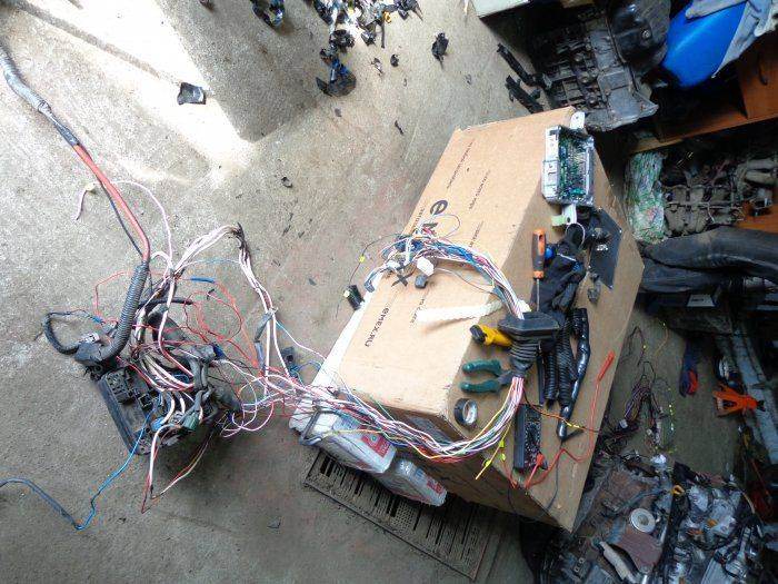

День второй,третий и четвертый:
Расбирательство с проводкой:
7224674.DSC00154.jpg [ 79.41 КБ | Просмотров: 23467 ]
7224676.DSC00155.jpg [ 87.24 КБ | Просмотров: 23467 ]
7224679.DSC00156.jpg [ 90.21 КБ | Просмотров: 23467 ]
7224684.DSC00158.jpg [ 94.39 КБ | Просмотров: 23467 ]
7224695.DSC00175.jpg [ 98.74 КБ | Просмотров: 23467 ]
7224699.DSC00176.jpg [ 91 КБ | Просмотров: 23467 ]
7224703.DSC00177.jpg [ 94.44 КБ | Просмотров: 23467 ]
7224710.DSC00179.jpg [ 92.37 КБ | Просмотров: 23467 ]
7224716.DSC00181.jpg [ 91.51 КБ | Просмотров: 23467 ]
Кто говорит что электрик слишком много денег дерет-дико заблуждается ;)
Два дня на плетение косы,куча выкуренных сигарет и глаза выжженые дымом канифоли :)

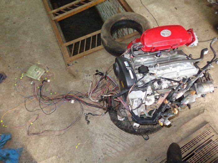

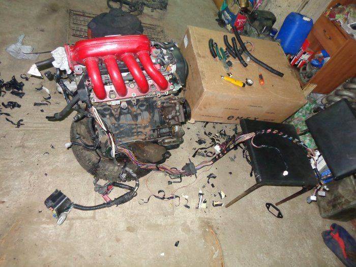

Двигатель поставили часа за три-четыре-пять:
7224639.DSC00048.jpg [ 80.85 КБ | Просмотров: 23467 ]
7224663.DSC00150.jpg [ 84.44 КБ | Просмотров: 23467 ]
7224692.DSC00161.jpg [ 76.87 КБ | Просмотров: 23467 ]
7224773.DSC00213.jpg [ 68.34 КБ | Просмотров: 23467 ]
7224776.DSC00214.jpg [ 80.6 КБ | Просмотров: 23467 ]
7224782.DSC00221.jpg [ 101.76 КБ | Просмотров: 23467 ]
7224783.DSC00222.jpg [ 97.45 КБ | Просмотров: 23467 ]
На данный момент: машина заводится. Но не глохнет :D Надо разбираться с проводкой. Надо делать переходник под МАФ(задание уже дано,завтра наверное все будет готово). Надо доделать некоторые электрические вещи типа датчика включения вентилятора,датчика повышения оборотов при работе ГУРа. И главное: сварить выхлоп.
Ну и собрать кучу мелочей ;)
Продолжение следует...

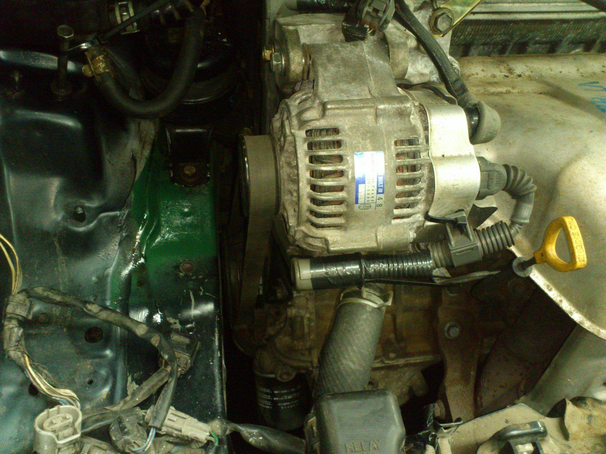

От компрессора кондея на контрактном двигателе избавились как от лишнего веса. А так как без него ремень генератора не натянешь(генератор закреплен неподвижно,вся система натягивается паразитным роликом и без кондея недействует) то подобрали ремень по размеру и обошлись без всяких натяжек,никаких регулировок: засвистел-менять ремень :)
