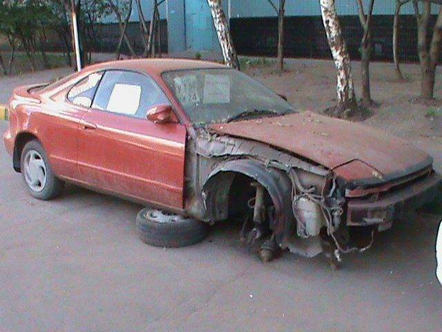

Итак, небольшой отчёт по постройке 4wd машины, которая ещё не дошла до завершающей стадии.
На др была куплена селика st183(переднеприводная, но с системой подруливания задних колёс 4ws).
DSC01065.JPG [ 139.19 КБ | Просмотров: 14227 ]
с вот такой вот проблемой, которая смутила предыдущего владельца и побудила его продать авто.
DSC01066.JPG [ 154.9 КБ | Просмотров: 14227 ]
Далее машина стояла во дворе около дома, омывалась дождями, смывая плохую карму.

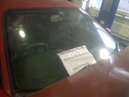

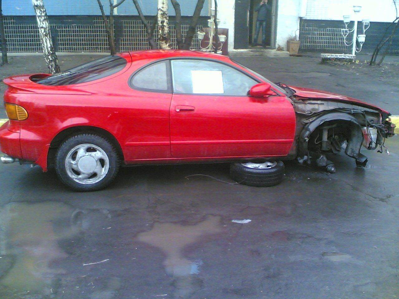

Транзиты и бумажка что машина не брошена, я забочусь о спокойствии соседей
08042011.jpg [ 445.23 КБ | Просмотров: 14181 ]

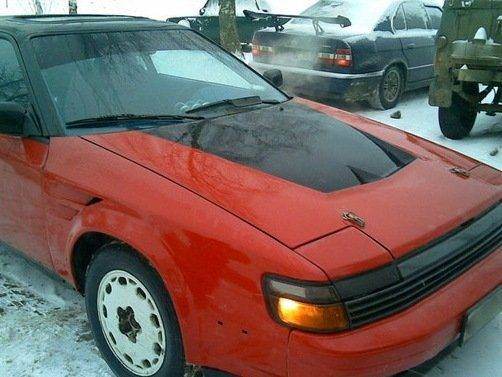

Так же кузов машины у предпредыдущего владельца подвергся мягкому стайлингу левого борта швелером
DSC01070.JPG [ 144.76 КБ | Просмотров: 14174 ]
Были заказаны контрактные детали из Новосиба
DSC01071.JPG [ 148.25 КБ | Просмотров: 14174 ]

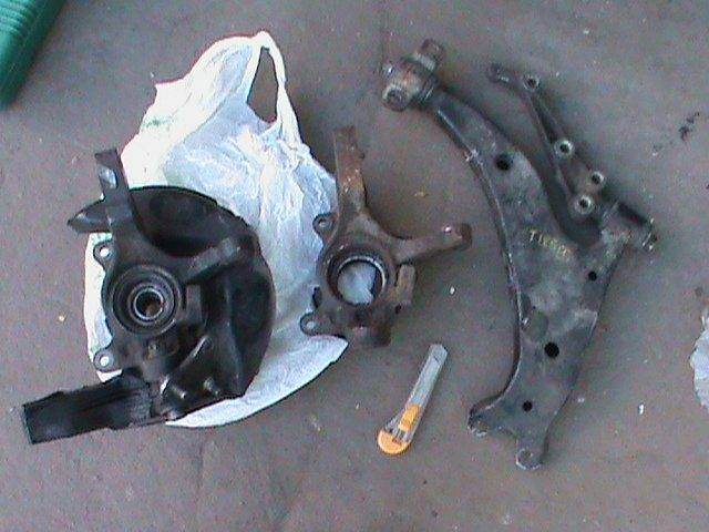

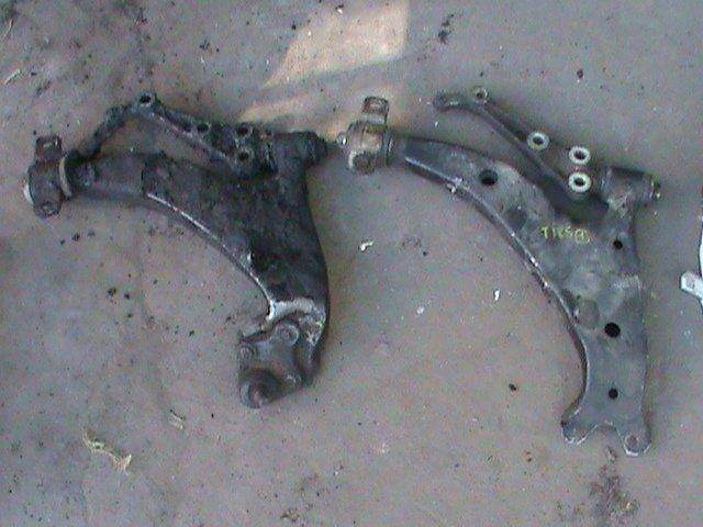

снял старые детальки - разница очевидна
DSC01073.JPG [ 145.95 КБ | Просмотров: 14172 ]

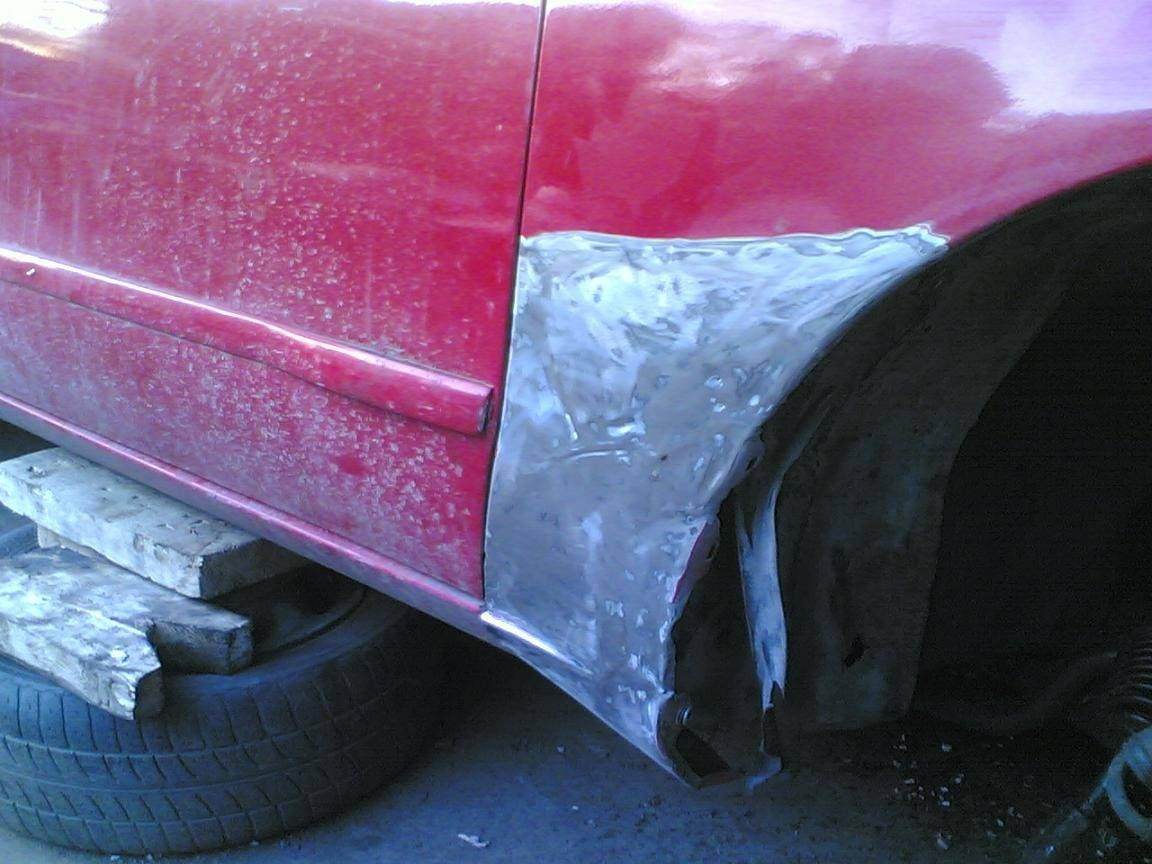

Затем было взято крыло правое, которое тоже у прошлого владельца попало под раздачу, отвезено на дачу, выгнуто в тисках с помощью молотка и чьей-то матери.
DSCN1089.JPG [ 255.87 КБ | Просмотров: 14172 ]
Добавлено спустя 3 минуты 17 секунд:
отрихтовал, доволен
DSCN1092.JPG [ 158.33 КБ | Просмотров: 14165 ]

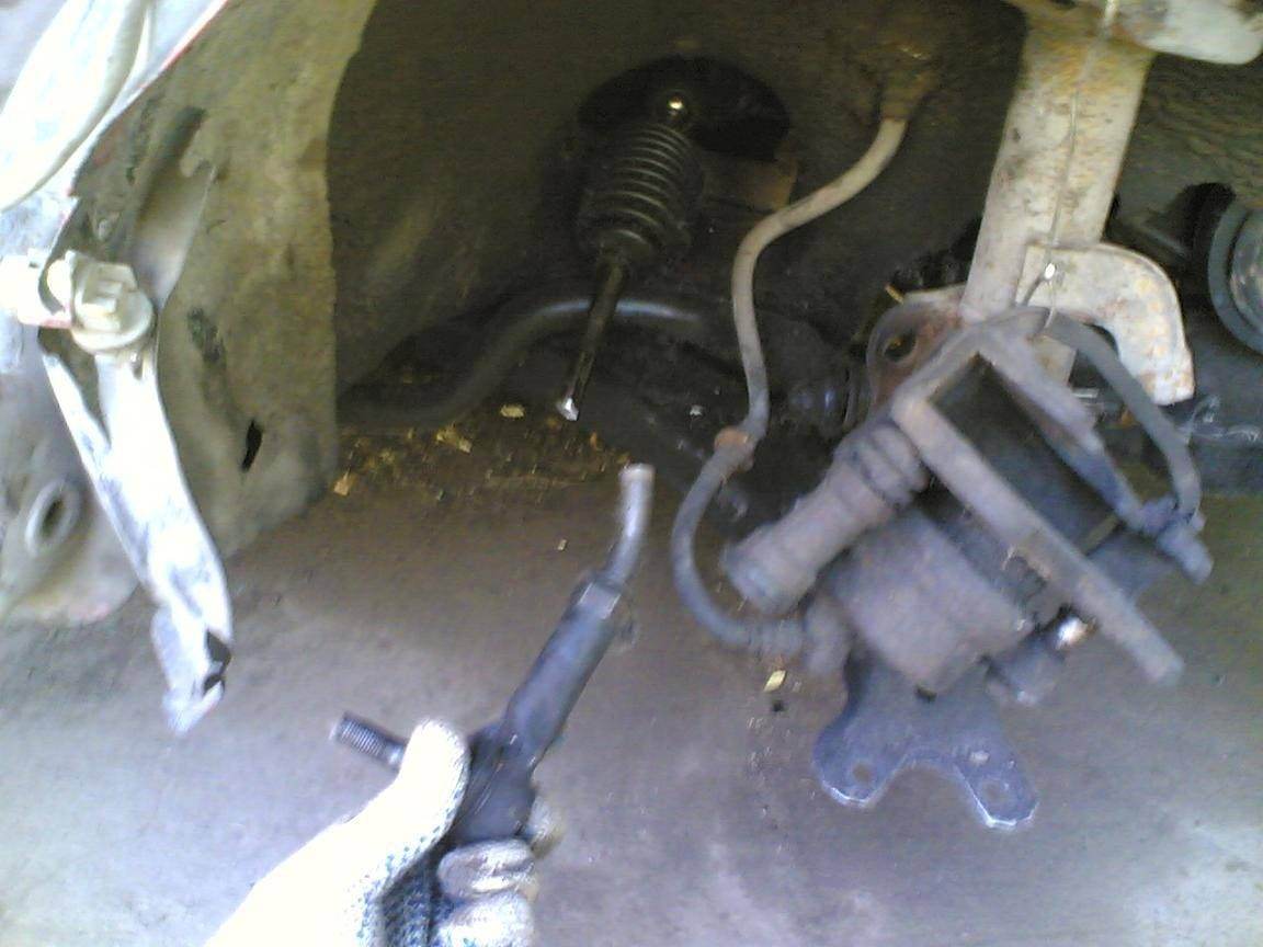

Далее обнаружил погнутую рулевую тягу, а т.к. машина в таком состоянии - недвижимость, то пришлось отпилить кусок ради идеи съёма тяги с земли как в отчёте на форуме(в итоге потерпел epic fail - сломал самосварный съёмник, в дальнейшем использовал его как рычаг)
31052011.jpg [ 88.98 КБ | Просмотров: 14157 ]
решил не мудрствовать лукаво и собрал ключ-гибрид из ручки домкрата, малого газового ключа и ключа на 32, располовиненного заботливо дома в ванне болгаркой(жена была рада шо ванну не пропалил и соседи рады звуку болгарки в 12 утра в субботу)
07062011(001).jpg [ 370.45 КБ | Просмотров: 14157 ]
и таки открутил :)

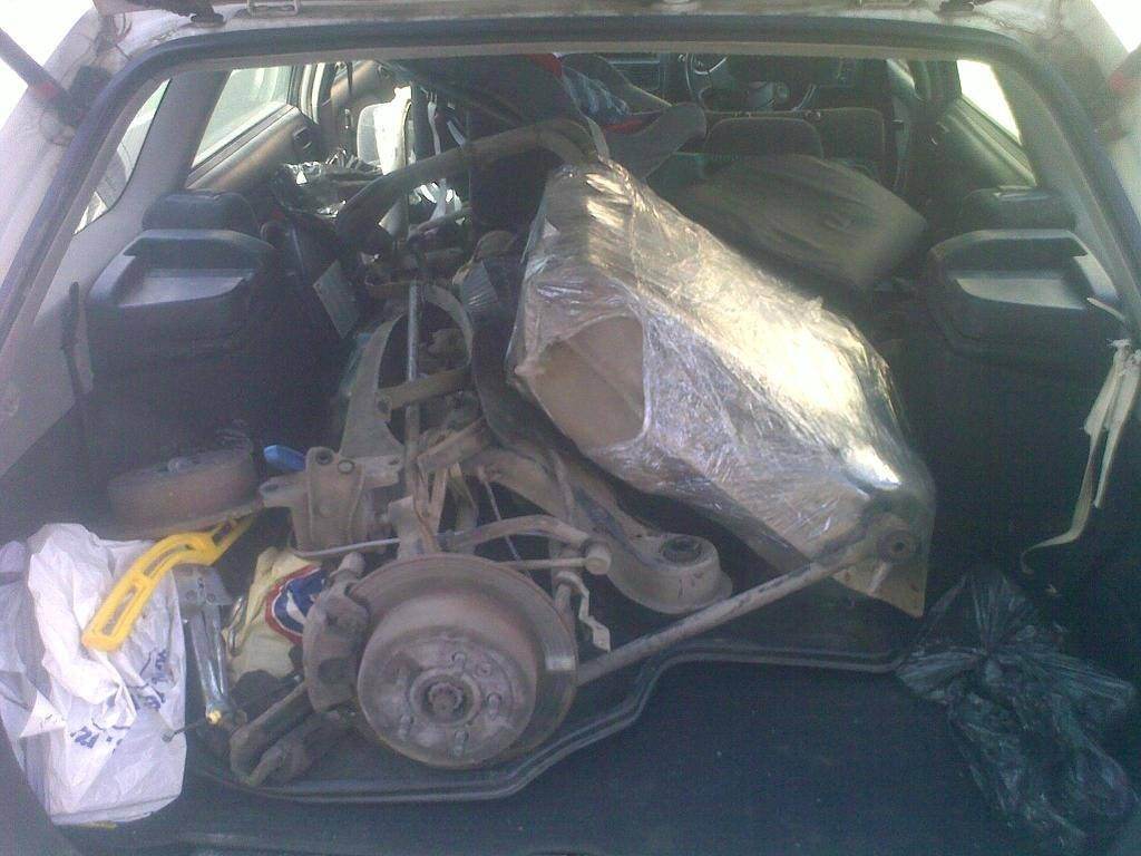

Но это всё прелюдия, куплены детали для безумного проекта, а именно вся задняя подвеска с тормозами, валами, редуктором всборе от калдины 215w на механике, т.е. в редукторе торсен. Ну и бензобак от неё же.
13022010024.jpg [ 101.27 КБ | Просмотров: 14139 ]
