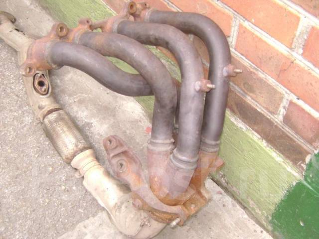

Я не тупо вырезать хочу а поставить вот такой коллектор
Toyota Corolla Time attack!!!
Это я понял. Вопрос заключался: Что дает такой коллектор по отношению к стоковому ?
Егор.
 Заголовок сообщения: Re: Toyota Caldina TZ-G... начало пути
СообщениеДобавлено: Пн окт 29, 2012 4:37 pm
Сообщения: 452
Машина: Toyota Corolla EE101
Двигатель: 4E-FE
Хороший выхлоп даст дышать мотору, но заметишь ты это только при агрессивной езде с выкрутами в отсечку, в повседневе даст только более громкий звук.
Мне выхлопом надо заниматься по нескольким причинам - глушитель разваливается, во многих местах тракт замят так что осталось только 1/3 сечения, гофра тоже не ахти.
