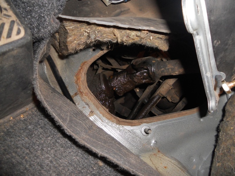

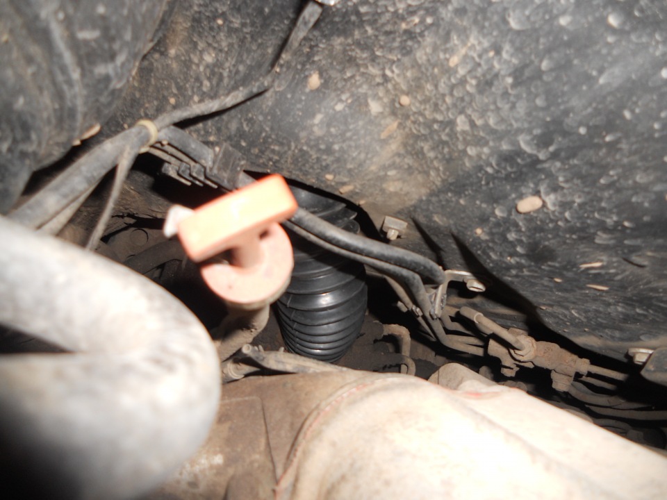

Порядком надоела проблема с люфтом и закусыванием карданчика, да и с рулевой шутить нельзя — надо делать.
Прикупил крестовину рулевого карданчика ВАЗ-2105 TRIALLI типа "Италия" :) внешне неплохого качества и упакована прилично + пыльник рулевой рейки от оки, без пыльника крестовина долго не проходит.
День первый — прикатил в гараж после работы часов так в 7 вечера.
Надо снять карданчик, многие отписывают, что снимали его со стороны двигателя, но с GE мотором туда не подлезть, поэтому делал все через окно в салоне, пролил ВД-шкой, открутил болты, сделал пометку на руле и кожухе чтобы выставить руль на то же место. 20 минут в ужасной позе полулежа под рулем и крданчик снят.
Не стал ломать голову как извлечь старую крестовину — болгарка решает! :) на стол высыпались ржавые потроха подшипников. Вроде осталось мелочь — установить новую крестовину и вернуть карданчик на место но не тут то было, в гараже среди 10-ка напильников не оказалось круглого, для того чтобы сточить развальцовку — без этого подшипники не заходят в ушки. Зато под рукой был котнтрактный подубитый карданчик любезно предоставленный на всякий случай Серегой. На часах уже 10-й час, долго не думая воткнул этот кардан и поехал домой.
День второй — смешно конечно что такой мелочный ремонт растягивается на два дня, но ночевать в обнимку с женой приятнее чем в гараже )))
Прикупив новый круглый напильник, поправил ушки и установил крестовину.
Самый важный момент — набить крестовину до отвала смазкой и накрыть все это пыльником, вот так это все в конечном счете выглядит:
Ну и устанавливаем кардан на место, с пыльником это сделать немного тяжелее, оковский пыльник как будто там и родился :)
Самое приятное что пропал люфт в рулевой, он меня сильно раздражал.
