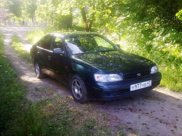

Буду писать тут, на Д2 потом копировать:) В прошлом году удачно собрал Карину2 в это же время, в этом году подвернулась Каринка Е.
Начну с того, что скатал за ней за 1000км, под Питер, не знаю почему, но она как то сразу запала в душу, просто сразу хотел купить, купил, доехал с некоторыми приключениями. Заглох в пятницу.... ночью.... в лесу.... за 60км до Дубны)) (пропала зарядка, сел АКБ) Эту проблему решили с товарищем.
Проехал ещё тысяч 5-6, и вот он отпуск.... эх развернусь)))

Комментарий к файлу: Такой я её забрал
фото 7.jpg [ 100.11 КБ | Просмотров: 9943 ]
