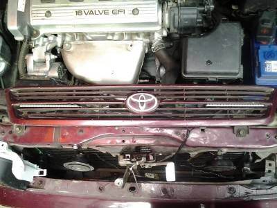

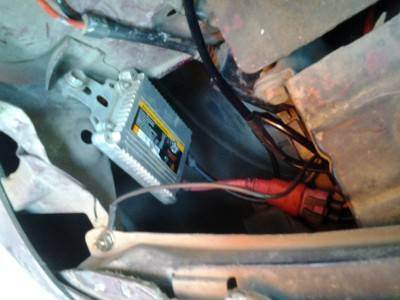

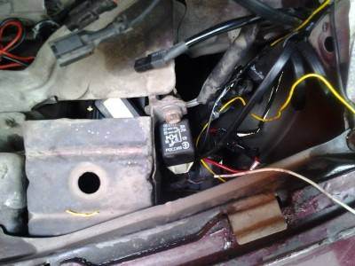

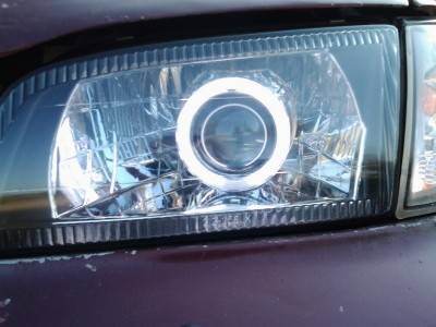

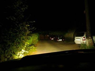

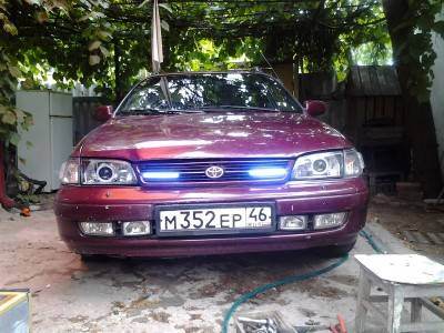

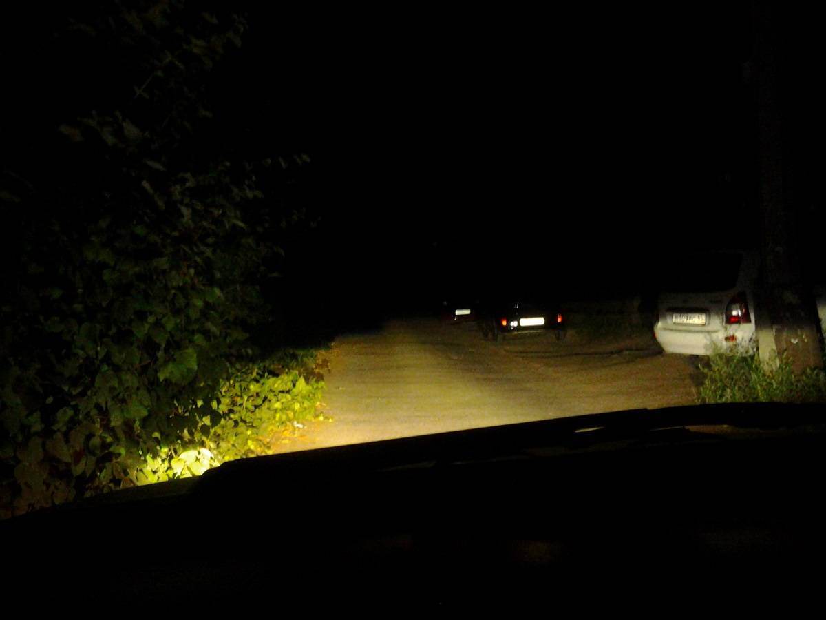

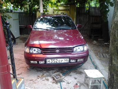

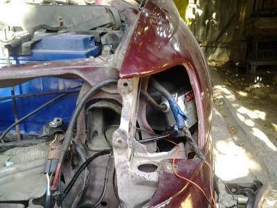

давно я сюда не заходил ) подумал нужно обновить добавив пару фоточек и прочего :)так вот !) подключил я ДХО себе ! цена 200 р. за все ))) решил их поставить в решетку радиатора ! ибо больше некуда ) было пару проблем ) №1- это будет с ними не удобно если решетку снимать ! надо было сделать так что бы снималось легко и быстро ! проблема решилась быстро . использовал фишки от габаритов ( были у меня запасные фото ниже ) и все легко снимается )№2 релюшку спрятать так что бы не видна была и не мешалась(фото ниже как спрятал ее ), и соответственно работа дхо осуществлена по схеме (ниже фото) включаем зажигание(заводим машину) они горят, включаем габариты они тухнут ) так сразу ) габариты у меня теперь ангельские глазки !! они подключены к штатным разьемам габаритов (папа-мама) как и дхо имеют такие разьемы ! (были запасные фишки ) фары новые как и все тут делал сам . лизы 5g , ксенон 4300к, пробовал 6000к вообще не светит только видимость создает ! до 4300к был у меня ксенон 5000к но как то поднадоел ! решил попробовать что то новое ) Теперь про мотор который я заменил на контрактный в феврале был Лб стал СТД , проехал на нем уже 15т км ! из длинных расстояний была поездка в польшу 1350км в один конец ! пару раз в москву 500км в одну сторону и остальное по черноземью намотал ! Честно не привычно очень что все в порядке, я от скуки масло проверяю каждый день, а оно все на уровне и на уровне ! свечи бывает выкручу посмотрю и обратно в кручу ! ей богу народ ! новый .,хороший мотор это вещь ( контрактник ) :) завтра еще пару фоток добавлю :pisa_tel:
Добавлено спустя 4 минуты 56 секунд:
ксенон 6000К ! СРАВНИТЕ , с 4300к! тоже место тоже время.
Комментарий к файлу: новые лизы и фары

Комментарий к файлу: устанавливаю дхо
20140818_164853.jpg [ 389.23 КБ | Просмотров: 3677 ]

Комментарий к файлу: габариты
20140818_174857.jpg [ 442 КБ | Просмотров: 3677 ]
Комментарий к файлу: спрятал релюшку что бы не видна была
20140818_164900.jpg [ 336.8 КБ | Просмотров: 3677 ]

А можно поподробнее - какие именно ДХО установлены? Собираюсь сделать то же, хотелось бы знать циферки-буковки модели ДХО, чтоб не рыться в магазинах....
Заранее благодарен.
Пётр

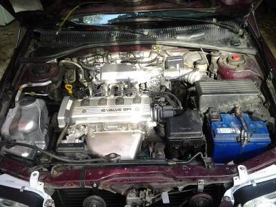

вот фото ДХО (коробочки с номером ) ну и фото мотора забыл вчера добавить)

Комментарий к файлу: фото мотора)

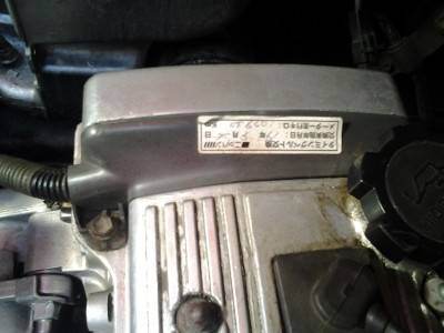

20140819_165028.jpg [ 418.95 КБ | Просмотров: 3565 ]
Комментарий к файлу: еще японци на ней писали)
20140819_165037.jpg [ 244.81 КБ | Просмотров: 3565 ]

Спасибо! Но яндексом не бьётся...
Можно размеры с них снять? Хотя бы те, что снаружи без демонтажа в доступе?
Они с "родными" кронштейнами или что-то изобретать пришлось?
Пётр
Могу дать совет по СВ связи
СообщениеДобавлено: Ср авг 20, 2014 5:57 pm
Сообщения: 909
Машина: Кашкай
Двигатель: 4a-fe lb с52
они на двухстороннем скотче ! шел в комплекто размеры пойду сейчас сниму)
Добавлено спустя 4 минуты 21 секунду:
размеры длинна 16см высота 1см! я их купил в магазине БИ_БИ (так же это автомаркерт 49 или лада деталь!)
