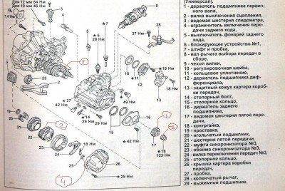

Сдохла МКПП (двиг 7АFE - кор. C50или С52)- судя по тому что концевик вторичного вала болтается влево вправо развалился задний подшипник вторичного вала (5 на схемах). Коробку снял но даже разобрать не получается - нет ни документации(из доков тока общие картинки внутренностей) ни опыта , спецов перебрать не нашел пока. У кого есть доки или добрый совет.

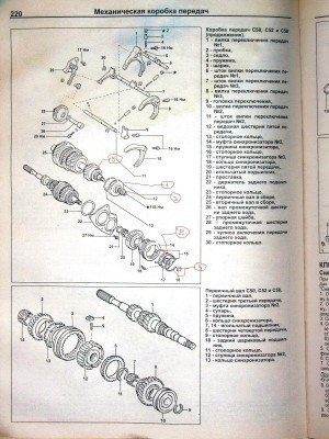

См. схему 1 - Снял крышку заднего картера - скрутил контргайку с вторичного вала (3) и снял стопор кольцо и пружину сухарей на первичном валу (4) на синхронизаторе 5-ой передачи - но дальше ёк - ведомая шестерня пятой передачи (1) на вторичном и муфта синхронизатора(2) пятой на первичном похоже запресованы на валы на горячую - не снимаются - два съемника сломал. Картер сцепления от картера коробки не отделяется даже после отворачивания болтов - судя по картинке - схема-2 (может быть) там расцепится тока когда освобожу концы валов со стороны задницы коробки - а там эти шестерни и синхронизатор пятой.
