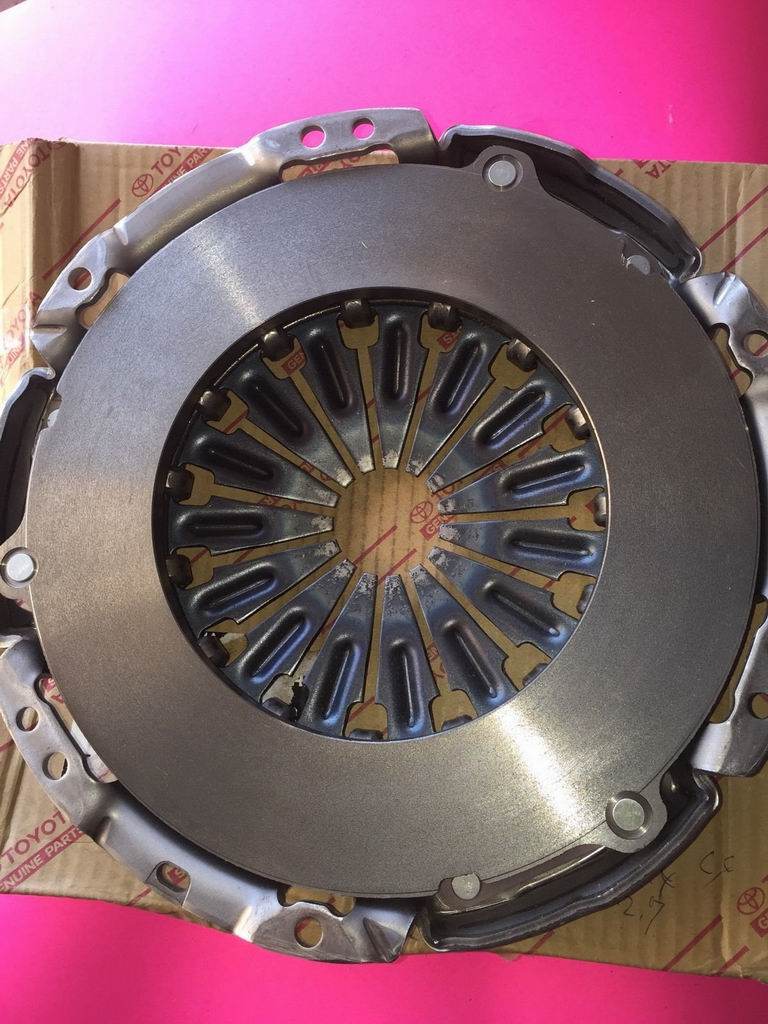

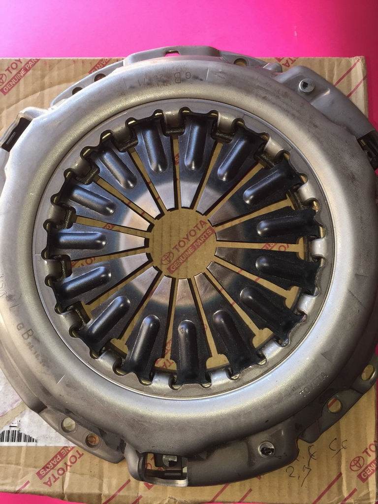

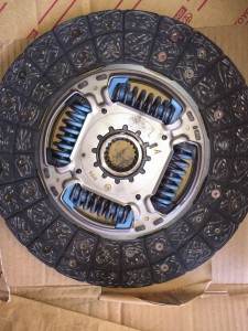

Эк вы хватили .Оригинал (если он действительно оригинал ) даже внешне отличается от Айсина,который нам возют как аналог . Тот же Сакс делают в юар,китае,тайване, но пишут всегда германия .
Глянь на оригинал для Крузака : все на месте-лазерная гравировка ,штемпсели всякие Таёта
