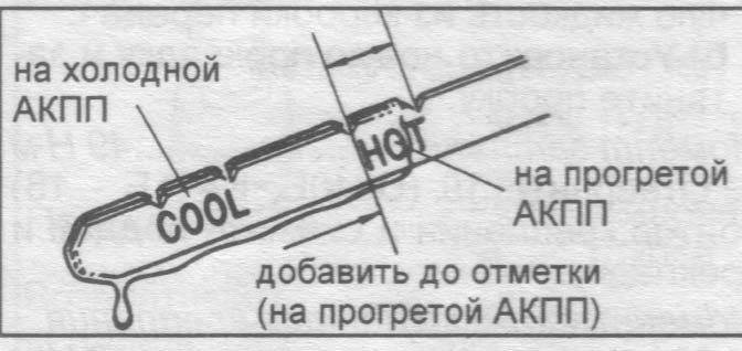

Автор:  камиль [ Пн авг 27, 2012 7:45 pm ]
Заголовок сообщения:  Re: непонятки с уровнем масла АКПП
ниже фото,в котором все описано
Саня уфимский писал(а):
а почему тогда при холодном коробасе уровень подымается
сам ответил
типа стекает весь в картер
точнее в поддон АКПП
а
начитался дури
это ты правильно делаешь,что сперва читаешь.
щас найду тебе,как долить масло.
user3547_pic11432_1311952274.jpg [ 56.17 КБ | Просмотров: 14188 ]

Автор:  камиль [ Пн авг 27, 2012 7:58 pm ]
ты мозги себе не ипи и мне тоже :D
просто делай,как это делают все,по правилам.
тут обсасывают,как надо доливать правильно масло
почитай статейку,там пишут что льют когда дрыгатель заведен.

Автор:  Алексей60 [ Пн авг 27, 2012 8:16 pm ]
НА холодную проверяют уровень, заведя двигатель после стоянки. Например, "на холодную" уровень проверяется при замене жидкости - это приблизительный уровень(что б коробку не спалить, когда прогревать на ходу будешь), на него ориентироваться не надо. Реальный уровень меряется на ГОРЯЧУЮ. Как? Fred_SPb написАл выше
Добавлено спустя 3 минуты 55 секунд:
То, что на холодную, не заведя двигатель, уровень у всех разный:
Уровень жидкости АКПП очень сильно зависит от температуры. Следовательно после ночной стоянки - от температуры воздуха. В разных регионах разная температура, вот и разный уровень. Жидкость АКПП очень сильно "теплорасширяемая".

ну ребят спасибо, что откликнулись, я так и подумал что на COLD можно забить главное чтобы на горячую все было ОК это же какбы рабочий режим, значит доливать надо и немало судя по тому, что на грячую у меня жижа еле до середины COLD находится. знать бы сколько примерно доливать по 500гр нормально за раз?

Автор:  Алексей60 [ Вт авг 28, 2012 1:26 am ]
Я б поменьше дозу сделал. Раньше когда первый раз доливал, рассчитал примерно по аналогии с моторным маслом - перелил. Пробуй грамм 200 сначала. Проверяй, на сколько поднимется и решай дальше по скольку лить. Только подлей, прокатись немного, потом рычаг по передачам(не забудь) и проверяй. все это на заведенной машине.
