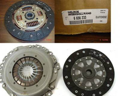

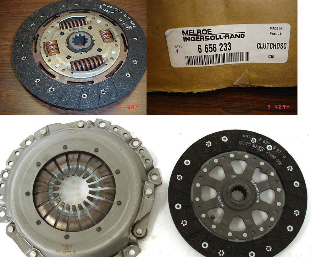

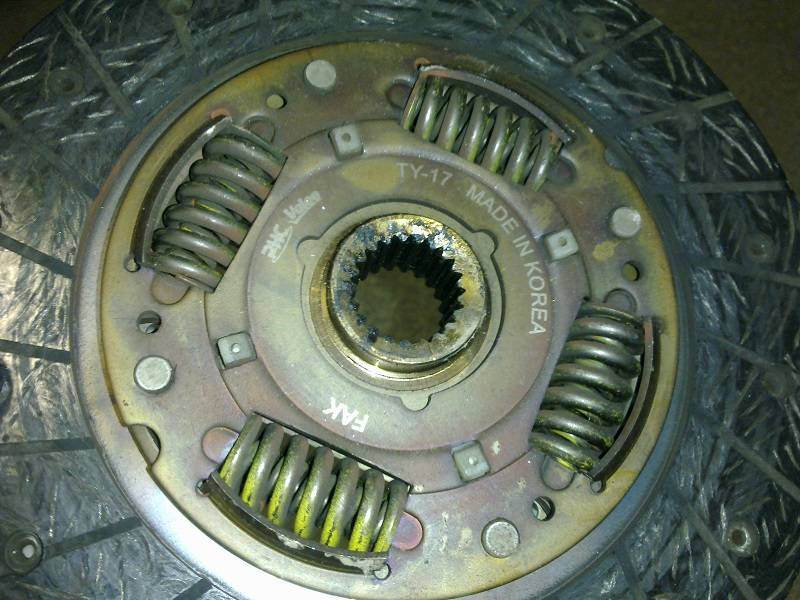

Andryuxa88 писал(а):
Хотелось бы знать отличия,
французское с экзиста не придет
Комментарий к файлу: phc
555.JPG [ 153.2 КБ | Просмотров: 13099 ]
fran.JPG [ 129.74 КБ | Просмотров: 13099 ]

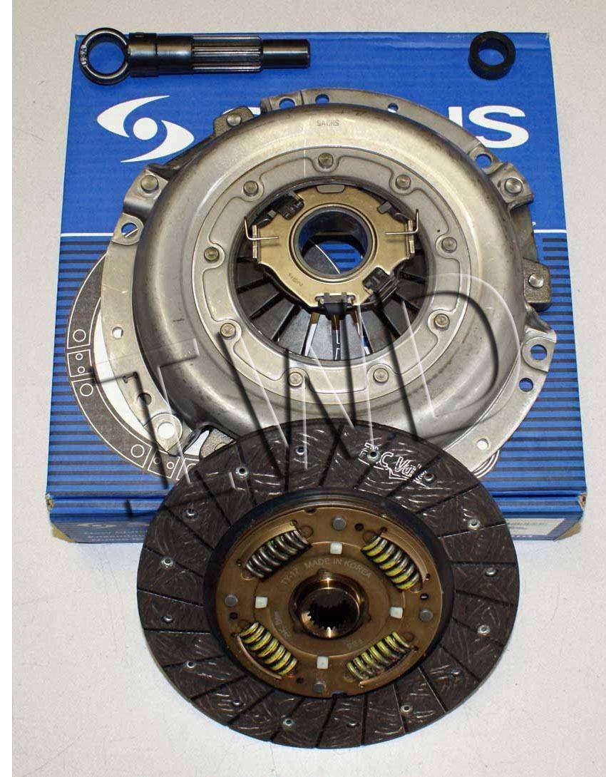

Вот Корейское Валео.
08052012199.jpg [ 222.78 КБ | Просмотров: 13095 ]

За фото большое спасибо! Интересная штука получается на exist'е диск сцепления Valeo(1 398,19 р.) якобы Франция стоит дешевле PHC Valeo(1 730,17 р.) якобы Корея. Посмотрим, что мне в магазине по на заказывали.

У меня, в ходе чтения форума, тоже сложилось такое впечатление, что корейское сильно хуже. Заказал комплект Valeo 801 502 в emex. Внутри все корейское с артикулами типа "TY17", т.е. буквы-цифры.
Я почему-то думал, что если в артикуле только цифры - это Франция, а с буквами - Корея (то ли где-то прочитал, то ли сам придумал :D ).
В чем тогда отличие 801502 от TYK089?

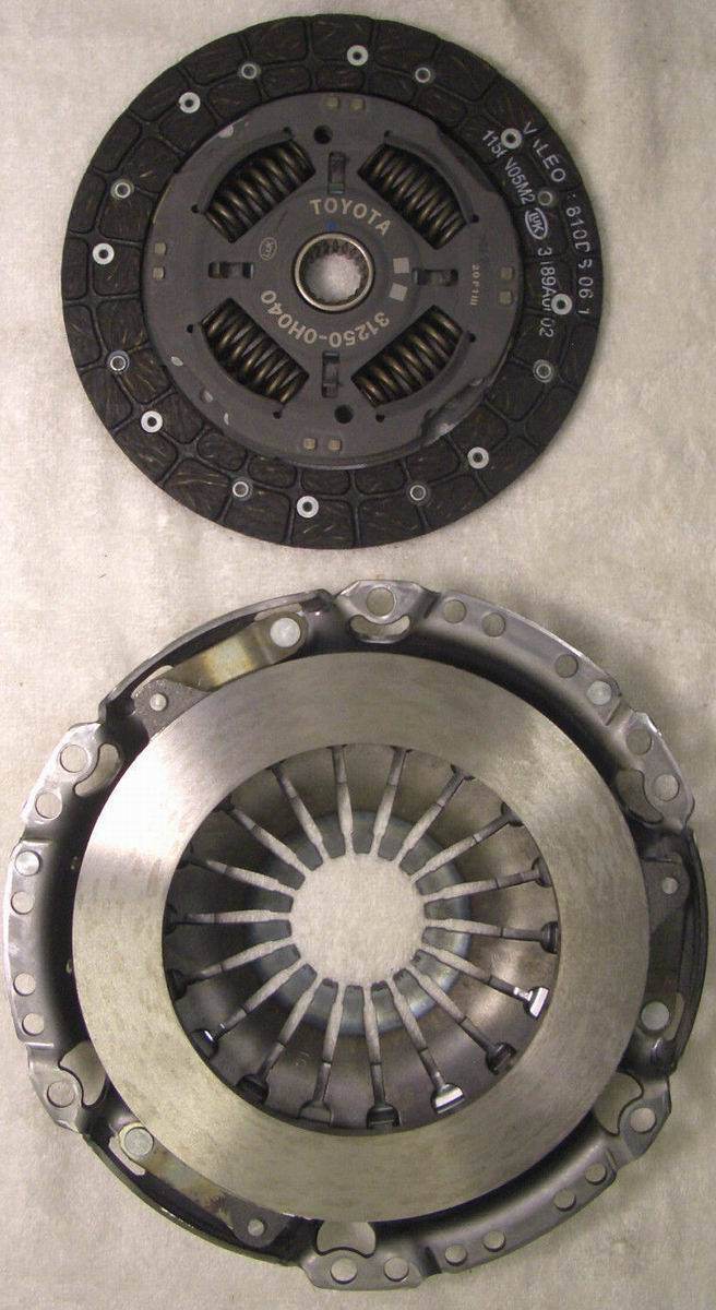

Сергей С@ныч вроде несколько раз выкладывал корейское Валио , а экзист,эмекс -они ж токо посредники , где дешевле,там и берут .А французское по цене в 300 $ врядли кто то будет брать . Еще раз скину француза на короллу :
- PZ448W199009.JPG [ 114.97 КБ | Просмотров: 12926 ]

кто хочет что бы пришло Французкое - заказывайте оригинал :) там 100% будет лежать валео франция (для машин английской сборки) или айсин Япония (для машин японской сборки)

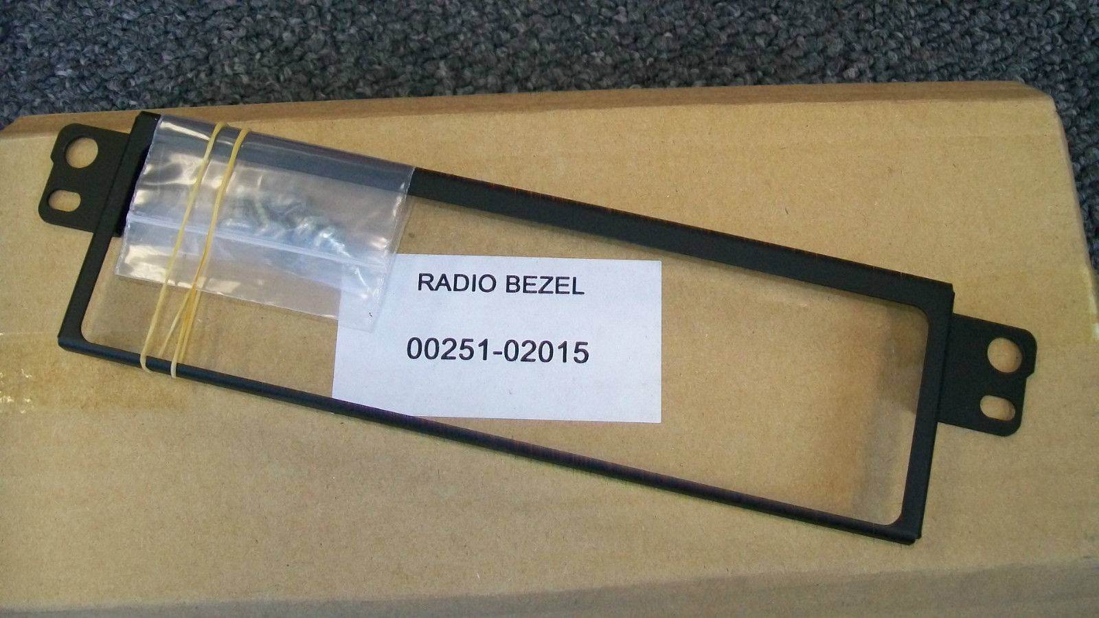

-оригинальная железная рамка магнитолы Карина е -найди по каталогу попробуй (сори за флуд)
1din UK00251-02015,TOYOTA RADIO BRACKET AND SCREWS.jpg [ 216.2 КБ | Просмотров: 12887 ]
