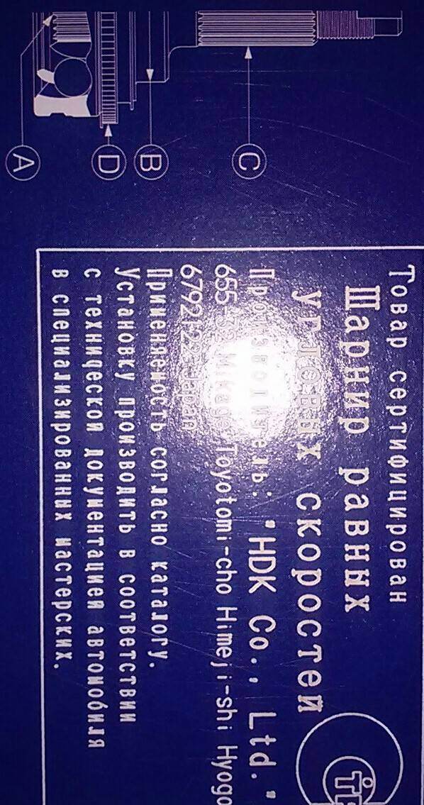

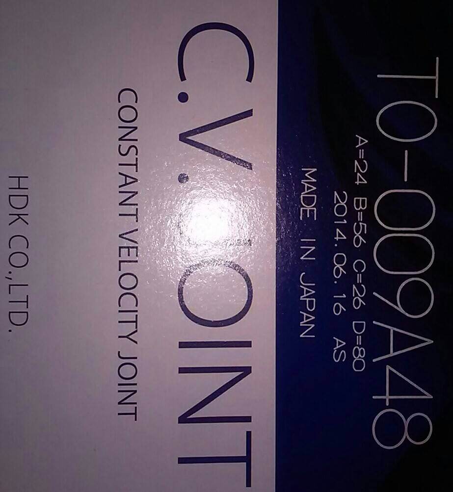

Может кому пригодиться. Этот ШРУС для диз. Калдины СТ190 с геометрическими данными и пыльник трипоида.
Комментарий к файлу: С АБС.
20141215_225430-1-1.jpg [ 243.92 КБ | Просмотров: 4138 ]
20141215_225534-1-1.jpg [ 143.88 КБ | Просмотров: 4138 ]
20141215_230943-1-1.jpg [ 178.9 КБ | Просмотров: 4137 ]
