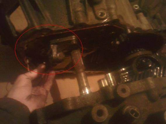

Добрался до коробки)По уму,как уже здесь было сказано,кпп разбирается с задней крышки,снимается вилка включения 5 передачи,снимается муфта синхронизаторов,и хорошим съемником стянуть шестерни,после чего открутить 5 болтов крепления.
Добавлено спустя 3 минуты 18 секунд:
Так как съемника у меня нет,а руки чешутся, я решил пойти по совету KRANLOD
и располовинил кпп,сняв колокол,открутив все болты крепления корпуса по периметру,снняв датчик скорости,отвернуть пробку под шестигранник ,снять ее и вытащить пружину
Добавлено спустя 2 минуты 56 секунд:
Послечего получилось вот так
Добавлено спустя 4 минуты 21 секунду:
После этого нужно добраться до вилки,открутив два болта крепления ключом на 12.После чего колокол свободно снимается и можно добраться до подшипников первичного вала,вторичного вала и дифференциала
Добавлено спустя 9 минут 11 секунд:
Вскрытие и беглый осмотр показали критический износ подшипника первичного вала и подшипников дифференциала.В принципе,считаю,что если требуется ремонт этих узлов,можно разобрать и таким способом,регулировку подшипников дифера проводить в таком случае тоже вроде реально.Извиняюсь за качество фото,ну и если не нужно все это можете снести,всем спасибо за внимание!!!
