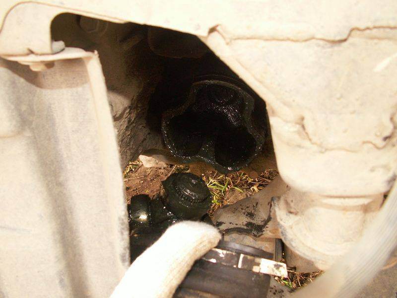

Помогите срочно пожалуйста. Стал менять передние стойки, снял левую, а у меня взял и вывалился тройник вместе с валом и пыльником из внутреннего шруса. Не могу понять как он там вообще должен держаться? Только за счет пыльника и его хомутов?

насколько знаю, меняя сам, просто обратно вставь и затяни хомутом и никаких проблем
Добавлено спустя 33 секунды:
только смазки набей побольше

Большое спасибо! Побегу за новым хомутом :)

Там должно быть кольцо небольшое когда старый ШРУС (смазку) будешь протирать, будь осторожен не потеряй.

Самое главное чтоб хомут подходящий нашёл, а то от Вазов очень туго подходит. Либо на крайняк хороший пластиковый, либо корду, если универсальный не найдёт :)
Я нашел хомут в запчастях для "Газелей" ( он стягивающийся, а у ваза в основном защелкивается ).
До этого как бы временно на стяжку затянул и ездил. пока не захрустел. Снял пыльник , а там смазкой и не пахнет :o , под рукой был литол, так и доехал до дому (500 км) :? . В итоге меняю целиком привод (купил 2000 руб).
