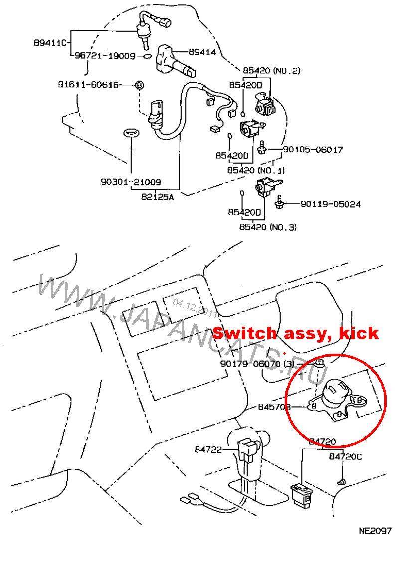

А пожет кнопка под педалью газа закисла или колличество нажатий привысело срок службы??
 Заголовок сообщения: Re: Пропал кикдаун
СообщениеДобавлено: Вс дек 04, 2011 11:35 am
скорее всего тросс.
Кстати кто подскажет назначение и принцип работы этой кнопки. У друга на карине есть она, на камри нет ее)

Это кнопка кикдауна и стоит скорее всего на определённом типе акп.
CImage.png [ 146.68 КБ | Просмотров: 16387 ]

я знаю где она стоит, просто не могу понять, что она корректирует эта кнопка, ведь тросс кикдауна все равно на ней есть.
А ты глянь у друга кнопка есть, ECT(спортивный режим) возле рычага, выше на схеме видно.
Вобщем так акп A241L - гидравлическая, имеет клапан для O/D, соответственно у неё только трос и клапан.
Акп A241E и A240E имеет два соленоида управления для переключения передач и третий упр. блокировочной муфтой гидротрансформатора. Проще говоря трос в A241e и A240E управляет гидравлической частью Акп, а кнопка под педалью газа даёт команду в комп и тот управляет лепездрической частью, для более плавного и точного переключения передач, а также для спорт режима. Как то так :pisa_tel:
