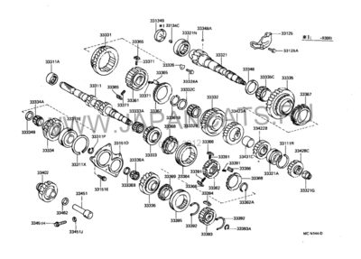

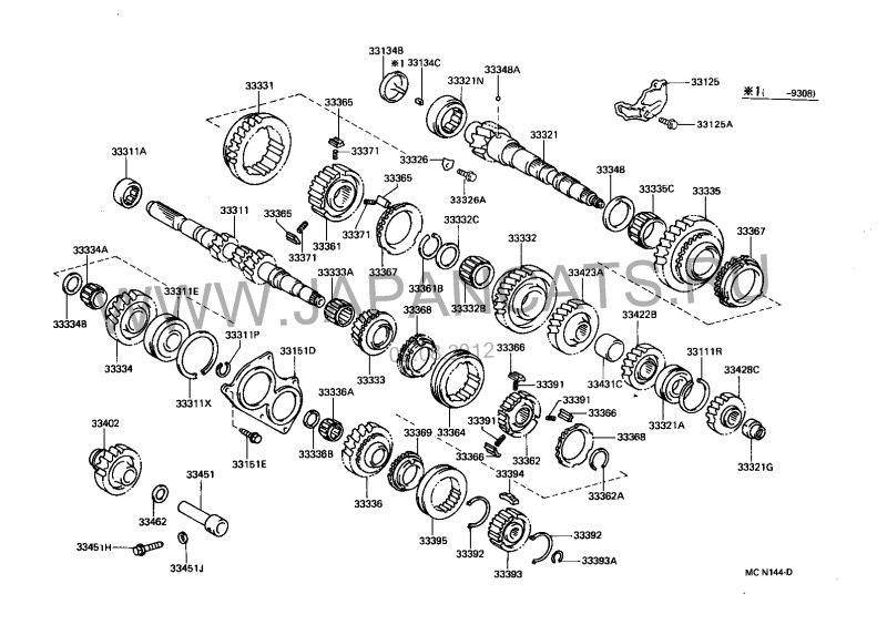

Вопрос про ремонт...А ты не мог бы кратко методику вскрытия коробки описать...А то что-то боязно....Скинуть то скину.....А дальше .....не знаю....Да, вот схемка, подскажи по ней номерок синхронизатора на 4 передачу....
Деталь 33334 -шестерня 4 передачи первичного вала. 33368 -кольцо синхронизатора на 4 передачу, 33364 скользяшая муфта,
