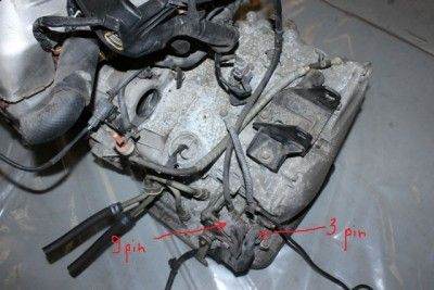

Есть машина Corona 2СT(Дизель). Накрылась коробка A241L. Заказали АКПП прислали не ту, A247 или(1)E (вроде). Установил на ДВС.
На АКПП A247E две фишки, одна на 9 контактов так же как и в A241L, вторая фишка на 3, на A241L было 2!
Вычитал на форуме что A247 (E) - с электроникой, а A241 (L) простая.
Я так понял та которая с электроникой, контролируется спец. блоком который так же контролирует работу ДВС.
А мой блок управления к сожилению не подерживает управление АКПП с электроникой (E).
Теперь мне надо как то подружить установленную АКПП A247E с 2СT(Дизель).
Какие варианты можно рассмотреть в этой ситуации?. Вариант менять АКПП не вариант...
Если каким нибудь образом перемкнуть контакты на саленойде? чтоб она стала работала без электроники?

В коробке без электронного управления есть механическая система, которая щёлкает передачами. В E-коробке этой системы нет, а вместо неё соленоиды и простенькая гидросхема. Посему одно превратить в другое - не вариант :ne_ne_ne:
Добавлено спустя 59 секунд:
Проще уж найти блок управления АКПП (раньше они отедельно от ECU двигателя выполнялись) и подключить его.

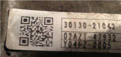

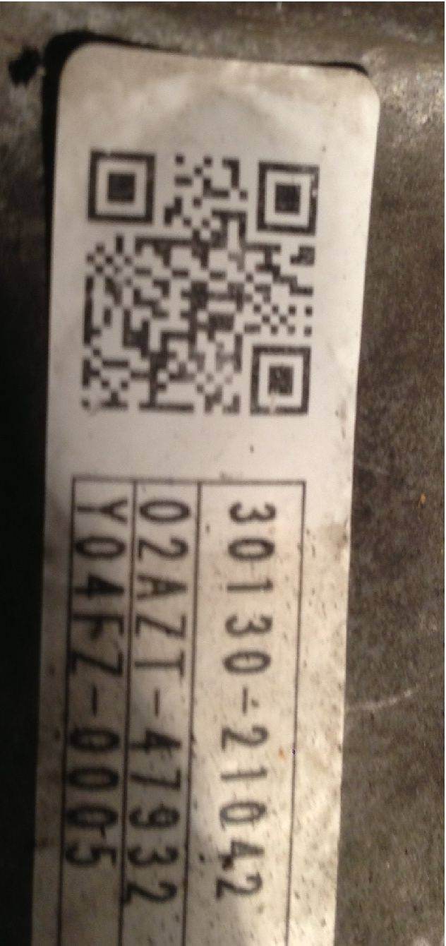

Вы правы найти блок управления EFI единственный вариант, вот только какой именно мне нужен, я блин на 100% не уверен что эта АКПП A247E так как на ней ничего особо не написанно, только есть такая наклейка
QR код не читается =(
Добавлено спустя 21 минуту 27 секунд:
Друзья как узнать какая именно у меня АКПП??
Лазил по сайтом вроде на A247E похожа судя по масленому фильтру.. но не уверен
Вторая клема так же идёт на три контакта..
