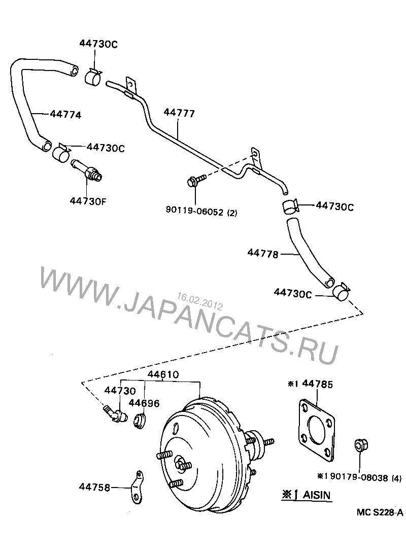

Если при нажатии педали тормоза то смотри вакумник и подводящие шланги -мож где утечка
