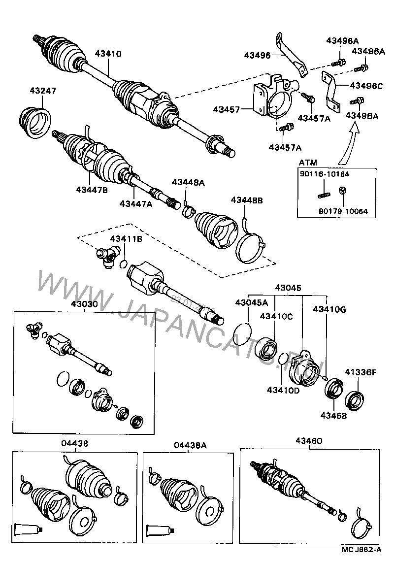

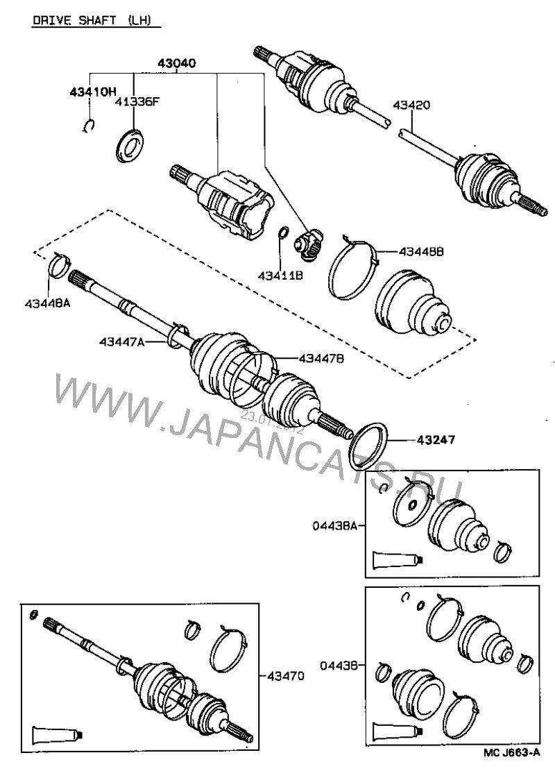

Спасиюо за ответы, если не сложно покажите пожалуйста где сальники, это карктинки по моему вину.

это приводные валы,а тебе над на коробку
вот эти сальники тебе над-
обведен

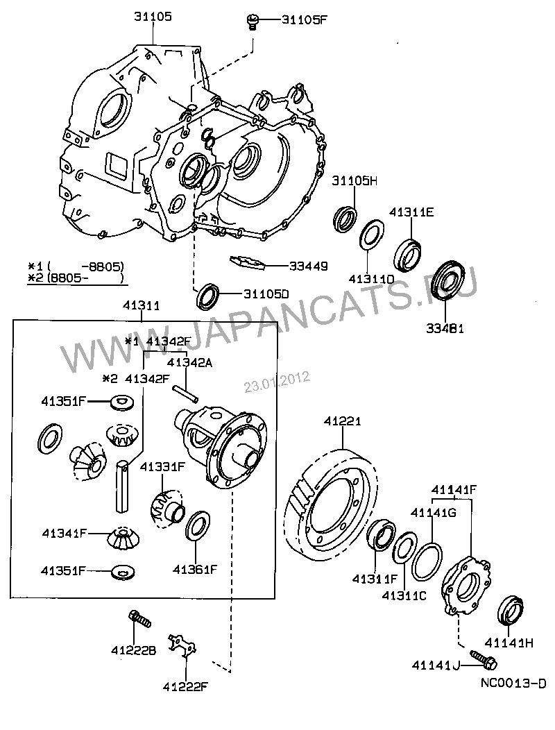

Спасибо походу у меня коробка S-50, хотя у меня и бензин, ничего не понимаю.... Сальники по номерам пробиваются одинаковые правый и левый.
CImage.png [ 67.11 КБ | Просмотров: 7083 ]

течь может еще только через сальник в корзине, но тогда бы сцепление было в масле и буксавало! Но при учете что не где сама коробка не подтекает.Ну сальники поменяешь,посмотришь если течет дальше ,то тогда перебирать коробку, садить все на герметик и протягивать хорошо!
