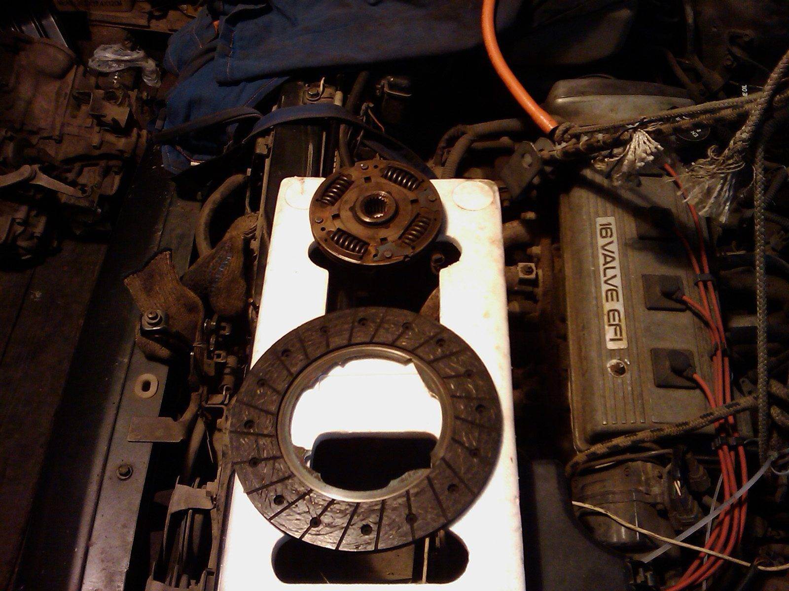

итак, как обещал отписываюсь. МКПП С52. Поломка оказалась в диске сцепления, а точнее поломан оказался диск сцепления (см.фото) 8)
Машина не наша, у знакомого. Замену проводили самостоятельно в гараже с ямой.
Фотоотчеты по замене сцепления присутствуют, но и от себя скажу не та это процедура не самая простая, но вполне осуществима. Коробку снимали/ставили на не снятый мотор в первые.
Глаза боятся руки делают :twisted:

сунув палец в корзину и побренчав диском сцепления было удовлетворение от проделанной работы ибо не зря! Заняло сие мероприятие около 4 часов.
Установили диск сцепления (5а-fe) и корзина (4а-ge) контрактные. Стоявшая корзина уже перегрета оказалась в следствии чего деформирована Для центровки диска был куплен вазовский выравниватель диска. Не скажу что идеально но подошло. От ГАЗа уже не подошел, диаметр больше.

IMAG0185.jpg [ 393.82 КБ | Просмотров: 23222 ]
IMAG0186.jpg [ 360.64 КБ | Просмотров: 23222 ]
IMAG0187.jpg [ 495.5 КБ | Просмотров: 23222 ]
Автор:  Serj'ык [ Пн дек 05, 2011 8:38 pm ]
Заголовок сообщения:  Re: Передачи включаются без выжатого сцепления
Это что со сцепой надо было делать чтоб диск сломать? Чот в голову не приходит даже.
Фирма у диска какая была? Не видно на фото, похоже на экседи
Автор:  SaiD [ Пн дек 05, 2011 10:50 pm ]
А не надо много делать ничего - достаточно центровочные втулки или штыри не поставить. При чем иногда даже один.
Автор:  old_Duglas [ Пн дек 05, 2011 11:19 pm ]
Диск и карзина Valeo. По корзине было видно что перегрета она. Мы предпологаем, что это было одним из факторов повляющих на такой разрыв диска, ну и то что он на перегазовке обгонял какогото стритрейсера :?
