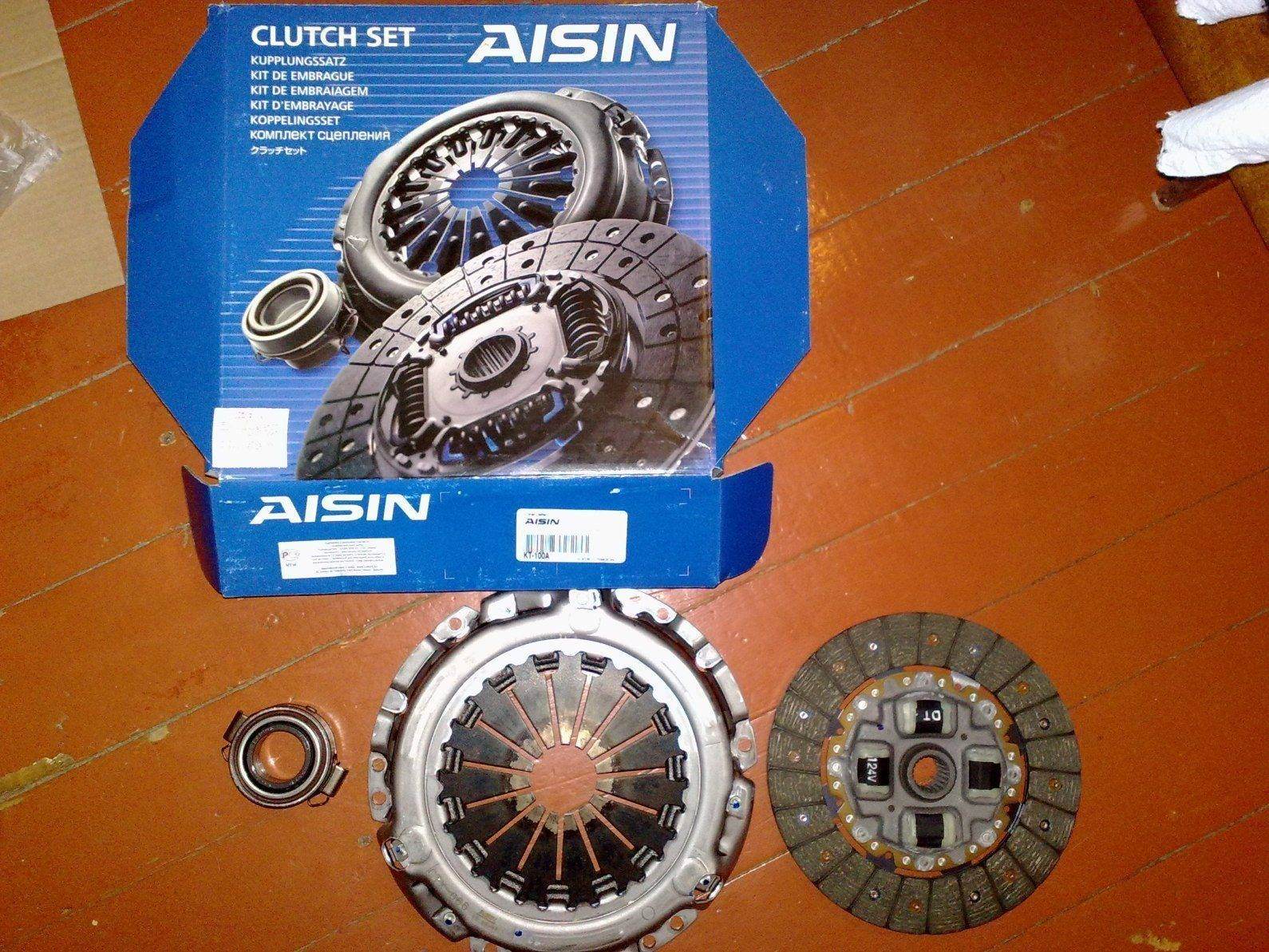

А я вот такое чудо прикупил за 4500руб , комплект сцепления Айсин , на емексе . В экзисте такой стоит 5900 . Номер комплекта KT-100A , впринципе на Экзисте если брать всё по отдельности , то цена почти такая же выходит , комплект состоит из:
1 Aisin DT-124V Диск сцепления 1 300р.
2 Aisin CTX-066 Корзина сцепления 2 500р.
3 Aisin BT-112 Подшипник выжимной 1 115р.
итого вразнобой тот же комплект выходит нам в 4900р.

Последний раз редактировалось Artem23 Пт дек 24, 2010 7:38 pm, всего редактировалось 1 раз.
