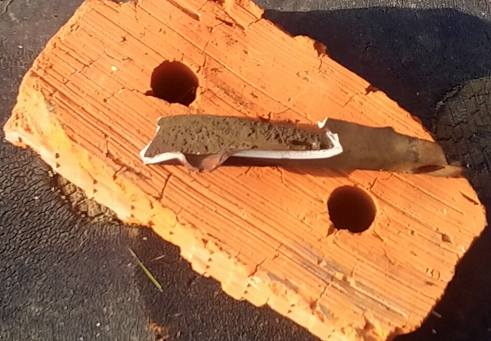

Всем доброго ! Тоже самое - туго включались 1-ая, 2-ая... После замены сцепления год назад появилась вибрация на педали. Не могу фото прикрепить... Вилку порвало вдоль и пополам
Добавлено спустя 25 минут 47 секунд:
Объясните пожалуйста, как могло порвать и в чём причина ?
IMG_20230827_162434.jpg [ 411.72 КБ | Просмотров: 3103 ]
Итак, давайте попробую предложить пару вариантов.
По поводу тугого включения, тут комплекс, состояние тросов, бушингов(втулок) тросов, которые крепятся на вилках КПП. + сюда же состояние кпп как таковой.
Но и по поводу первой передачи. Туго, не означает что проблема. Поясню (и это не только на тойоте). Когда скорость больше 10 км/час, да действительно тяжело включить первую передачу, буквально силой заталкивать приходится. Но если, сделать перегазовку, или дать немного газу на выжатом сцеплении после чего включать передачу, включение происходит как по маслу. И это не только с первой передачей. Нужно учитывать обороты первичного и вторичного вала. Синхронизаторы не справляются. Никогда не насиловал коробку. Не включается первая, значит нужно втору. А если всё-таки нужна первая- тогды перегазовка. Перегазовка рулит :ya_hoo_oo:
По поводу оборванной вилки, наверное физика процесса. Постоянно при выжиме, из-за вибрации - шток добит по вилке, день за днем разрушая целостность метала. Лопнула как смогла :nez-nayu:

Мне знакомый мастер рекомендовал при замене сцепления сразу установить и новую вилку, а я естественно пожмотничал :) и оставил старую, предварительно осмотрев на предмет износа и возможных трещин...

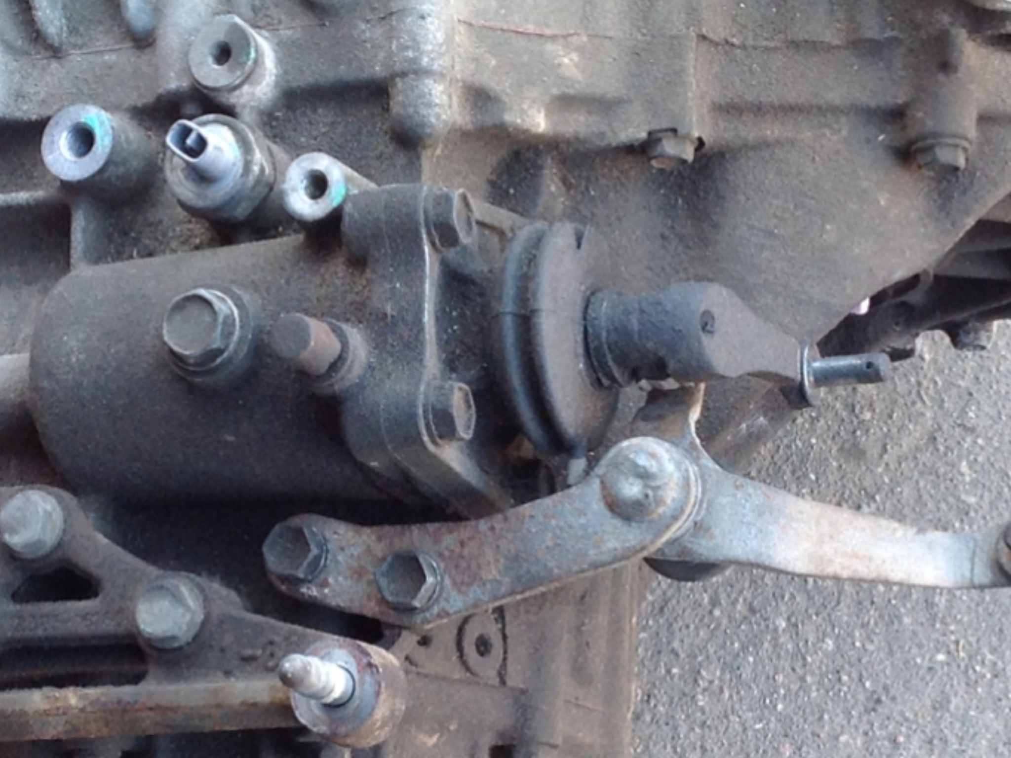

Проблема с затруднением переключения успешно решена, и её причиной была ржавчина под защитным чехлом штока выбора передач... Шприц, трубочка и 50 грамм моторного масла решили проблему. :)
image.jpg [ 524.85 КБ | Просмотров: 2698 ]
