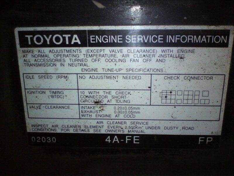

Сцеплению моему приходит конец, подскажите кто чем может, подойдёт ли на мою машинку вот это: код с Екзиста фирма Valeo 801 502??? Заренее благодарен))) Если есть лучше варианты и не очень дорогие, то подскажите!?))) Шильдик под капотом у меня такой:

СообщениеДобавлено: Вт авг 31, 2010 12:11 pm
это не шильдик,это наклейка :D
по ней никто тебе ничего не подскажет
шильдик находится на моторном щите,аллюминиевая пластинка

MerTV
Хорошо. :) А где там обозначения коробки искать? Просто выбора сцепления дофига, говорят с екзиста придете в офис и там скажем какое сцепление, но мне ехать с Выборга в Питер 130 км., а заказа потом ждать дня 3-4, вот в чём дело! Помогите кто чем может ;)
