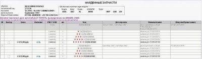

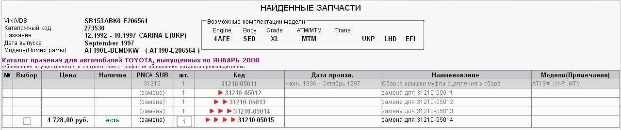

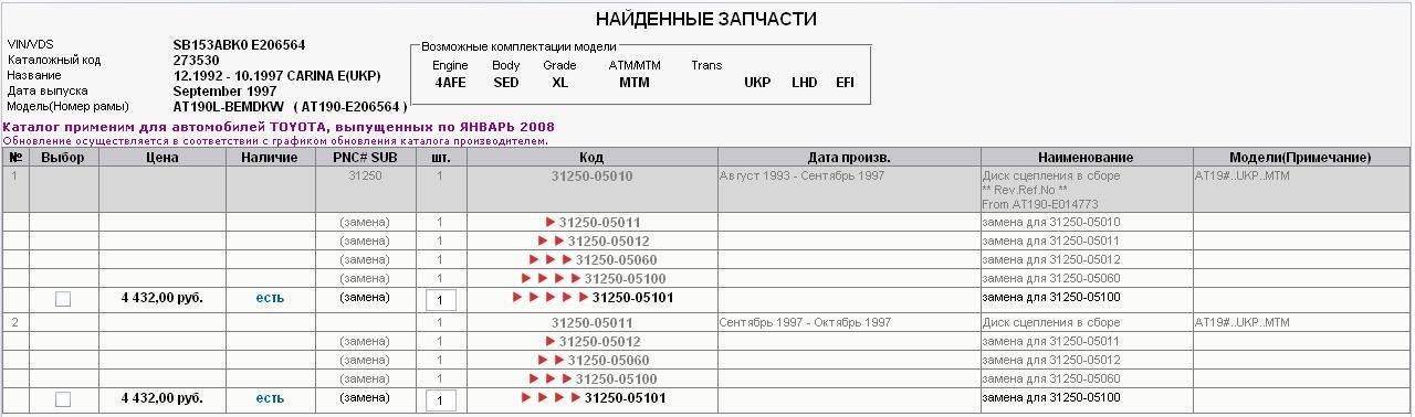

Enakin писал(а):
Получается ты еще один вариант предоставляешь.
P.S. вроде вкуриваю, что их в наличии просто нет, вот они аналогами и не выходят.
А где тогда можно глянуть аналоги по номерам?
Добавлено спустя 38 минут 16 секунд:
Вот какой каталог нашел: http://shop.ttva.ru
по нему получается такая инфа:
что корзины 31210-05011, 31210-05012, 31210-05013, 31210-05014 и 31210-05015 замены друг другу и с выжимным такая же песня.
Комментарий к файлу: а это для корзины
Аналоги.JPG [ 65 КБ | Просмотров: 6423 ]
Комментарий к файлу: Это для диска
Аналоги диск.JPG [ 89.4 КБ | Просмотров: 6460 ]
