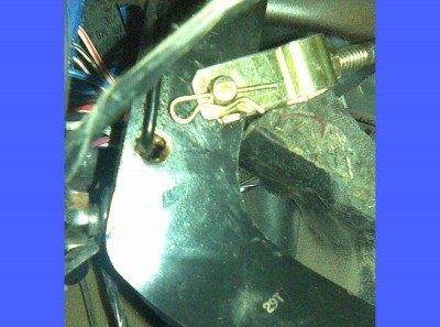

Частично решил проблем:
- менял масло в МКПП, и :
Сперво начались проблемы с переключением 1-2-3 скоростей не мог втыкнуть. Прокачал тормозуху - не помогло. Спустя месяц добавился хруст при переключении ВСЕХ скоростей, решил увеличить ход педали-час делов, свёрнутые руки, грязная голова и вот оно счастье-всё втыкается-переключается и не хрустит. Кронштейн с резьбой вывернул практически до конца, резьбы на винте осталось 2 витка.

У меня проблема тоже решилась.
Приехал в сервис где менял сцепление, сказал, что переключать так больше не могу ....
Что они сделали не знаю, но снимали коробку точно ...
Теперь езжу и душа радуется ... тьфу, тьфу ...
Так что у меня косяк был в сцеплении, может быть неправильно установили ...
