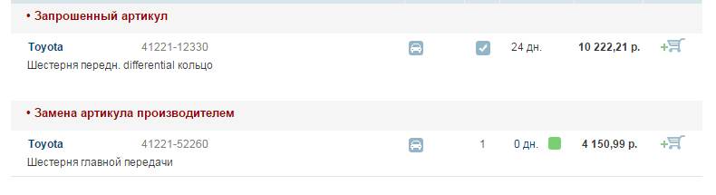

Azamat_630
Посмотри на цену (в тюмени) шестерни в экзисте, и делай выводы,

ALEX-72
Это,я уже смотрел,и это,если честно мало нравится...А вот "Авто-дефицит" по моему запросу ответил сегодня,и предложил С52 за 25.000.Теперь собираюсь завтра посетить разборки по Краснодару и краю.В общем вопрос пока повис...
