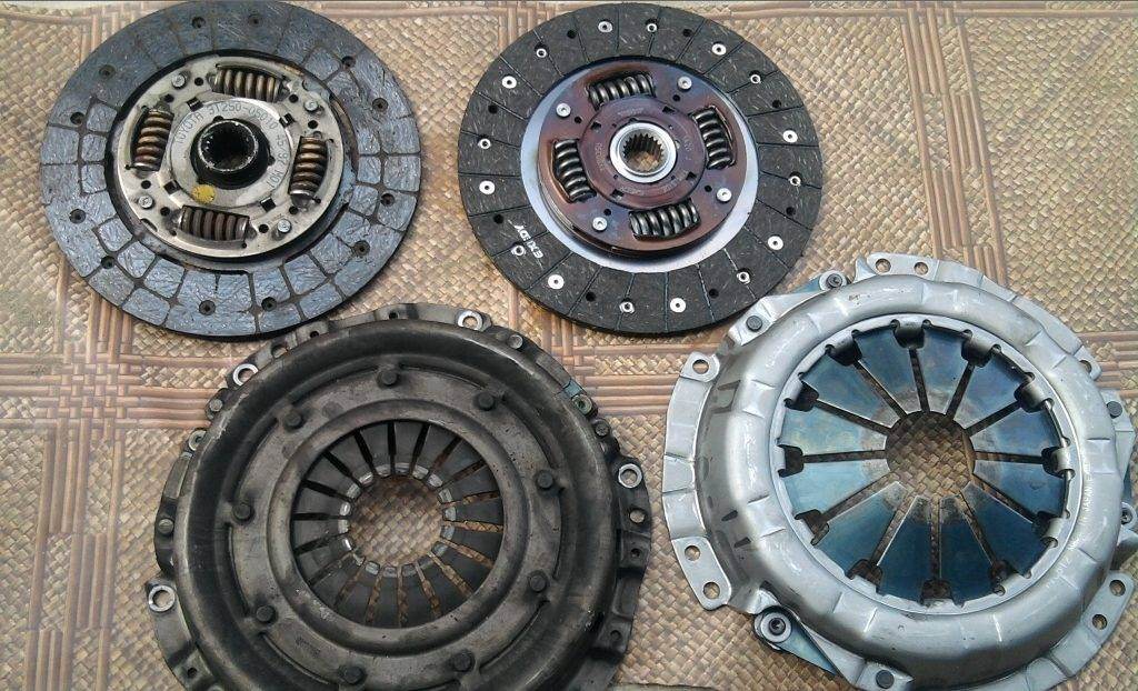

Fidel писал(а):
егор
Если не сильно затруднит, сфотай плиз подробно корзину, диск и выжимной. С форумчанином в личке мы списывались о разнице между таким комплектом, как у тебя и TYK-2151. Фотки могли бы хоть что-то прояснить.
так есть какая-нибудь разница?
 Заголовок сообщения: Re: КОМПЛЕКТ СЦЕПЛЕНИЕ EXEDY TYK 2208
СообщениеДобавлено: Чт ноя 15, 2012 9:31 am
Сообщения: 2980
Репутация: 187 [ ? ]
Фарид
Справа - корзина и диск с комплекта TYK2151:
ScreenShot 111.jpg [ 607.72 КБ | Просмотров: 4446 ]
СообщениеДобавлено: Чт ноя 15, 2012 9:34 am
Сообщения: 413
Откуда: Астана, Казахстан
Машина: Лада калина2 спорт
Год выпуска: 2015
Двигатель: 21126-1000260-77
Fidel
спасибо.
а какой лучше комплект брать?
СообщениеДобавлено: Чт ноя 15, 2012 9:38 am
Сообщения: 2980
Внешне я заметил отличие только в дисках, на одном демпфере пружины, на другом - резинки. Что лучше-хуже, не скажу. Мое проехало порядка 10-12 тысяч, пока все хорошо. Сцепление мягкое, с плавным "хватом" в верхней части хода педали.

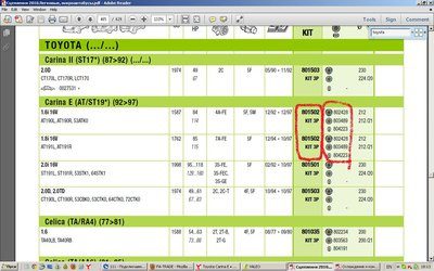

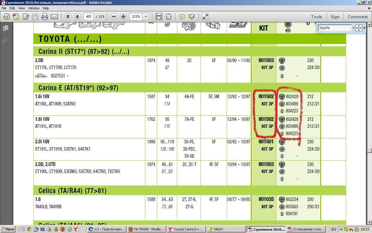

уважаемые, помогите с подбором сцепления VALEO на мою, пожалуйста
 Заголовок сообщения: Re: Сцепление
СообщениеДобавлено: Вт янв 15, 2013 1:57 pm
а чем помочь? приобрести или найти номера?
СообщениеДобавлено: Вт янв 15, 2013 2:25 pm
Сообщения: 528
найти номера.... там еще 2 вида выжимных показывает, куда какой ставиться? просто сам с сцеплением ни разу не заморачивался, не знаю что да как
Valeo 801 502 - мне подходит?
СообщениеДобавлено: Вт янв 15, 2013 4:13 pm
Зарегистрирован: Ср авг 27, 2008 3:53 pm
Сообщения: 133
Откуда: ЗаМКАДье-Московская область
vin дай, попробую помоч
TOYOTA CARINA E 2.0 GLI (ST191) 3S-FE МКПП 1992
СообщениеДобавлено: Вт янв 15, 2013 4:16 pm
Зарегистрирован: Пн июл 12, 2010 6:41 pm
Сообщения: 71
Откуда: Уфа
на сколько я знаю 4AFE и 7AFE имеют одинаковый маховик, так что должно подойти, себе поставил, никаких нареканий
