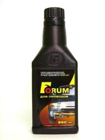

А я вот такой смазкой набил внутренний шрус когда пыльник менял
Комментарий к файлу: написано что во владике производят
форум.jpg [ 23.36 КБ | Просмотров: 7636 ]
