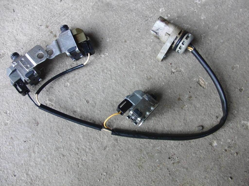

на 245 автоматах вот такие соленоиды.
128351730.jpg [ 419.41 КБ | Просмотров: 12000 ]
там один парень на тсм-клубе очень подробно отфоткал, где у них пайка. она и правда копеечная, правда почитав про 62 ошибку на этих коробках - не всегда все решалось пропайкой. у некоторых был обрыв внутри самой катушки соленоида.

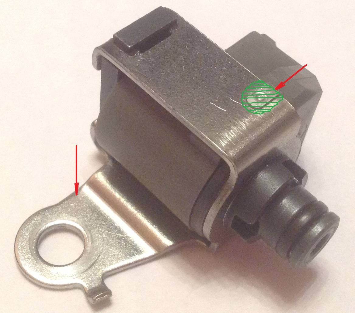

В общем вскрыл, посмотрел, прозвонил
Пайка на соленоиде норм. точнее там не пайка, а как бы клепка (штамповка, или хз как). Но в ней косяка нет. и как я понял - на этих типах соленоидов проблемы с пайкой редкое явление.
У меня сопротивление самой катушки 220 Ом, вместо необходимых 11 -15 Ом. Причем от аккумулятора он щелкает (на холодную). Но видимо при нагреве он окончательно уходит в обрыв.
Так что придется искать новый соленоид...
IMG_0581.jpg [ 363.27 КБ | Просмотров: 12016 ]
Вот как раз из-за того, что там клепка их и пропаивают :) А попробуй ради эксперимента, зачисти место хорошенько и пропаяй. И потом снова замерь сопротивление.

Алексей60
я мерил сопротивление непосредственно на выводе с катушки. а клепка там очень надежная. она не отваливается, как пайка на больших соленоидах (что на картинках от Андрея Софьина). я ее отверткой хрен отковырнуть смог :)

Увеличение сопротивления - это всегда плохой контакт.
АСань, а померяй сопротивление массового контакта при нагреве. Нагрей как ты делал, и один щуп на контакт, другой на корпус подальше от контакта. Только щупом на контакт не дави...
Вот красными стрелками - как поставить щупы мультиметра
А зеленным - так, для инфо, зона которая должна быть опаяна, т.е все что зеленое должно быть под припоем. А то там на верхнем фото пропайка детская какая то.

Алексей60
Лех и так тоже мерил. там идеальный контакт.
все верно. из-за обрыва внутри катушки. контакт есть, но плохой, и с нагревом он ухудшается
она - пайка - судя по всему там под этой лапкой. до кучи еще и отштамповано это место. я ж говорю - мерил тестером во всех направлениях, это соединение в идеале, а вот внутри катушки абзац

Лех, хотя сопротивление катушки я мерил все равно на выводах катушки, то есть эта пайка все равно не участвовала в измерениях...
