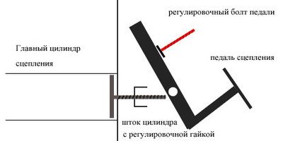

И еще, поменял главный цилиндр сцепления, не могу понять, как его регулировать. Я делал так: болт регулировки самой педали не трогал. Выкручивал шток из цилиндра, пока он не стал заходить в отвертие на педали без манипуляций самой педалью. В результате получил, что педаль первые 5 сантиметров нажимается вообще без усилий, т.е. болтается, но вместе с ней и шток входит в ГТЦ первые сантиметры без всякого сопротивления. Что скажете, так и должно быть? Грешу на недовыжим
Ну правильно и регулировал, только либо не до конца, либо воздух в системе. Как шток может свободно входить в ГТЦ первые сантиметры если он туда вообще всего на несколько сантиметров входит при полном ходе? Тебе нужно добиться, чтобы движение поршня ГТЦ начиналось с минимальным свободным ходом педали. Именно поршня, а не штока. Это все легко почувствовать, а вот как описать? не знаю. По крайней мере поршень в цилиндре не болтается, так, как поджат пружиной изнутри, а вот штоку болтаться (если он отрегулирован не правильно) ничего не мешает.

Не очень тебя понял, вот тут, для наглядности, решил накалякать небольшую схемку.
Возможно чуть-чуть ошибся с длинной, но суть в том, что сначала шток заходит в цилиндр на какое-то расстояние без сопротивления, а потом уже идет с существенным усилием. Видимо, как раз в этот момент начинает двигаться сам поршень, о чем ты и писал, так?
Тоесть мне надо добиться, что бы в начальном положении педали шток уже был немного утоплен? Но ведь тогда это по сути чисто визуальный люфт, и никак не влияет на недовыжим?
pedal.jpg [ 43.7 КБ | Просмотров: 8463 ]
 Заголовок сообщения: Re: Сцепление
СообщениеДобавлено: Вт ноя 29, 2011 10:51 pm
Тебе нужно добиться, чтобы поршень начал движение при минимальном свободном ходе педали. Именно поршень, а не шток. По усилию на самой педали этот момент можно без привычки не почувствовать, а он довольно важен.Если поршень вернется назад не до крайнего заднего положения, рано или поздно сцепление начнет буксовать, т.к. не откроется перепускное отверстие в ГТЦ. Если будет излишний люфт, и педаль будет иметь большой свободный ход - значит рабочий ход педали, поршней обоих цилиндров, вилки, и выжимного подшипника будет короче. При слишком коротком рабочем ходе сцепление имеет привычку вестИ (недовыключаться)
То есть это и есть момент, когда появится сопротивление на штоке?
Теперь, как регулировать? А точнее, как убедиться, что за полный ход педали поршень выжимается полностью?

Mr_Nuke писал(а):
Ну не знаю. Чувствовать надо. Хотябы ослабь на штоке контргайку, и проверяй люфт пальцами за сам шток, а не за педаль. Шток ведь все-равно пальцами крутить для регулировки приходится.
