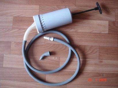

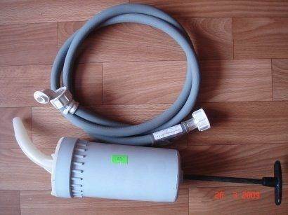

Сегодня менял масло на эстакаде руководствуясь фотоотчетом, выложенным выше. Всвязи с низкой температурой и усиленным ветром, пришлось заблаговременно придумать следующую приспособу.
Добавлено спустя 5 минут 52 секунды:
масло в коробке
Был куплен шприц для заливки масла (120 руб) и шланг для стиралки (57 руб)
Добавлено спустя 4 минуты 38 секунд:
Емкость шприца 350-400 мл, но выдавливается за 5 секунд.
Слитое масло было на порядок темнее залитого. Сколько вылилось не замерял, залил около 2,7 , вообщем тогда и полилось из заливного отверстия.
P.S. извиняюсь за "кривой" отчет - первый раз делаю.
DSC04507.JPG [ 58.93 КБ | Просмотров: 9843 ]
Комментарий к файлу: Шланг был обрезан и надет на носик шприца.

с такой приспособой можно каждый день менять :D

Надо только промывать. Она еще на отсос должна работать.
Англичанка, 94 г. , 1.6 GLI

Сливал, конечно. Я думаю, что может отсасывать жидкости. Но сливать быстрее.
