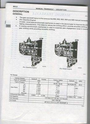

Коробка S53, масло ATF DII, уровень в норме.

Я то как раз не перегрелся ! :)
P.S. На счёт выжимного надо подумать.
960.jpg [ 117.39 КБ | Просмотров: 2985 ]

Видимо, косяк в твоей книге. Обсуждалось уже когда-то. Самое правильное масло для наших МКПП - GL4 75W-90.
Возможно, по причине неправильного масла и возникли проблеммы в КПП. Вкрытие покажет...

Да не, в книге нет косяка, у меня в мануале по Карине 2 было написано "в зависимости от типа коробки C50 или S50, в один тип надо Декстрон заливать, а в другой трансмиссионное".Какое масло в какой тип коробки заливаается уже не помню. А как узнать какой тип коробки в мануале не написано,я только потом вычитал на дроме, что тип КПП указывается на шильде под капото.Помню,что в мою должен заливаться декстрон, а было залито обычное трансмиссионное. Первая коробка умерла через 1,5 года, сначала начала хрустеть при переключении с 1 на 2 передачу, потом и на 3 а потом и 5 стала вылетать, подозреваю что это все из-за неправильно залитого масла в коробке.

льется декстрон в мешалки старые,факт однако
Нет, это не косяк...
