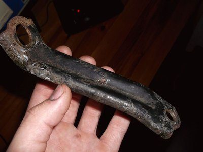

как всегда после ремонта остаются лишние запчасти :)
подскажите откуда кронштейн?
DSCF2020.jpg [ 82.96 КБ | Просмотров: 6089 ]
он крепится к подушке и к коробке

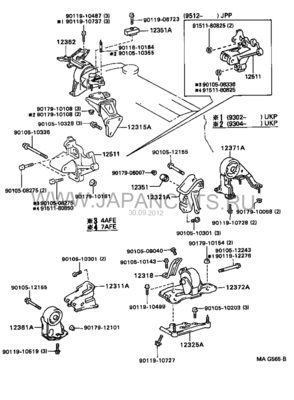

СообщениеДобавлено: Вс сен 30, 2012 10:23 pm
Зарегистрирован: Вт мар 01, 2011 10:30 pm
Сообщения: 299
Откуда: Петрозаводск, Карелия
воть
