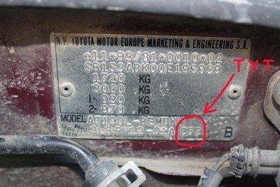

Почитал тему http://carina-e.ru/viewtopic.php?t=1753 + http://carina-e.ru/viewtopic.php?t=6114 (а именно, восьмой пункт), в свзи с этим появляется вопрос, как определить какая коробка на моей машине (в смысле С52 или С56 или еще что то)?
Посмотреть на подкапотной табличке. :wink:
04_950.jpg [ 187.68 КБ | Просмотров: 4914 ]
Вот спасибки! Еще бы коробка стояла такая как на табличке написано :D .

И еще вопрос! Можно ли определить какая коробка стоит, кроме как на картинке выше :?: :?: :?:
