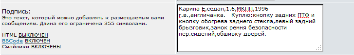

СообщениеДобавлено: Ср апр 20, 2011 9:52 pm
ser2307 писал(а):
А где его заполнить
Вот. :)
подпись.PNG [10.5 КБ]

СообщениеДобавлено: Ср апр 20, 2011 9:59 pm
Сообщения: 193
Откуда: Смоленск
Машина: Subaru Forester
Двигатель: 2,5 Атмо
ser2307 писал(а):
Что ВОТ.
Нажми вверху страницы на "Профиль" и заполни подпись...вроде ничего сложного.."Как много нам открытий чудных готовит просвещенья век..." :)
СообщениеДобавлено: Ср апр 20, 2011 10:04 pm
Зарегистрирован: Ср апр 20, 2011 11:50 am
Сообщения: 18
Откуда: Чувашия
Прошу прощения, все исправил. А что по поводу искры?
