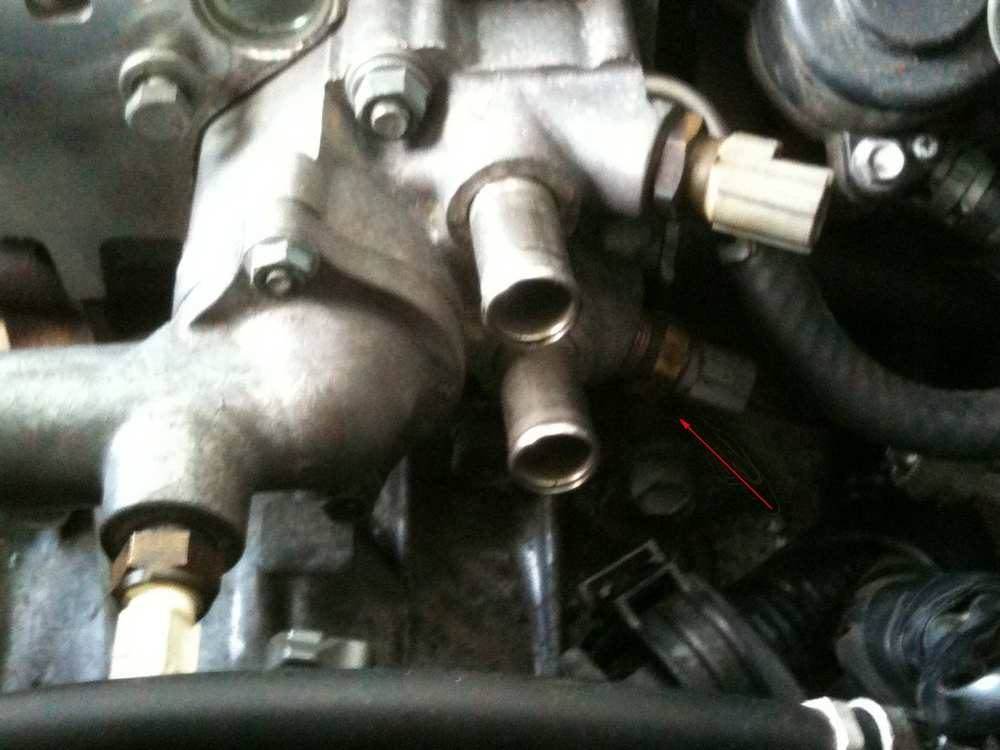

Toyota Carina 1993г правый руль (улыбка) АТ190-6001820 4afe LB!
Сломал датчик температуры. В exist - по номеру кузова пробивается датчик 83420 -16050, а заменитель 83420 - 20040. Он не подходит! Резьба не та, ключ не тот(ключ 13, резьба 1\8 gas? контакт 1). На сломанном датчике резьба 16\1,5 под ключ 17, резьба на конус, контакт 1. На разборках нет(
Нашли другой датчик (который стоит на выходе патрубка из термостата) - он такой же как и сломанный, только пин в разъеме стоит с другой стороны - 89428-12160. (я так понимаю датчик включения вентилятора)
Нашел в инете номер кузова другой машины (левый руль двиг -LB) - пробивается опять тонкий датчик(((
Нужен датчик, отмеченный красной стрелкой (на панель приборов)Кто что скажет??? :s_o_s: :s_o_s: :s_o_s:
Может кто нибудь номер кузова скинет с 4afe LB??
Отличается ли по характеристикам датчик включения вентилятора от датчика температуры ОЖ(на стрелку который)?

СообщениеДобавлено: Чт июл 05, 2012 4:25 am
Вот такой датчик я себе купил HS104-это на мозги,2-х контактный.А вот такой,1-й идёт для показаний температуры на приборку GS604.

Не сразу понял что тебе нужно.Датчик на приборку?Можно попробовать заказать переходник знакомому токарю.

В первом сообщении у тебя под первым артикулом датчик температуры на приборку,под вторым датчик включения вентилятора.Они не взаимозаменяемые.

Нужен датчик температуры на приборку. На фото маленькой стрелочкой отмечен.

датчик который на приборку он сверху.
после термостата датчик на включение карлсона.
А то что у тебя стрелочкой отмечено не датчик вовсе вот и не подходит
До машины сегодня уже наверно не пойду,так бы показал что там за фигня стоит
СообщениеДобавлено: Чт июл 05, 2012 7:19 pm
вот я счас сам не поленился и сходил и ПОСМОТРЕЛ :evil:
у меня стоит датчик с зеленой фишкой это раз! а рядом с ним слева одноконтактный датчик включения пропелеров!
на том месте где ты указываешь стрелками-трубки которые одним концом идут в блок(или бошку хз короче) а другим в Дрос Заслонку.
Что у тебя за чудо техники вообще понять не могу...
:du_ma_et:

:) ну, то что это не колхоз - это точно!!! Сегодня вспомнил чудную вещь - эпоксидную смолу) Завтра буду измерять показания датчика....может выжил..
СообщениеДобавлено: Пт июл 06, 2012 10:40 am
Эпоксидка при температуре потечёт,размягчиться.
СообщениеДобавлено: Пт июл 06, 2012 11:02 am
у меня,когда ремонтировался поломался датчик,так его сделал с помощью холодной сварки.
и все катается по сей день.
:roll:
СообщениеДобавлено: Пт июл 06, 2012 11:28 am
Да,холодная сварка это другое дело.

Датчик выжил:) Всем Спасибо))))) :spasibo--: :mashet_kepkoy: :mashet_kepkoy: :mashet_kepkoy:
