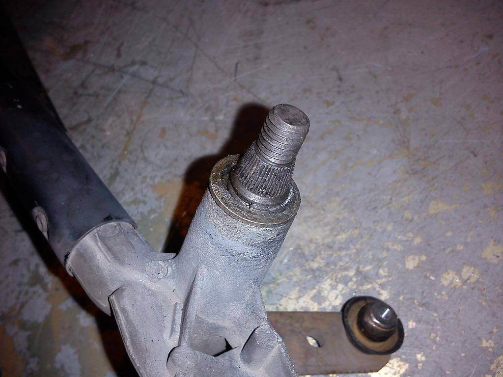

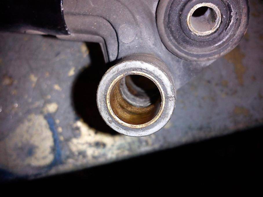

СообщениеДобавлено: Пн дек 19, 2011 10:45 pm
olegas писал(а):
прогнившая направляющая
Чего-то лихо она у тебя прогнила. Больше похоже на то, что кусок откололся. Силуминовая она и достаточно толстая. Да ещё с втулками бронзовыми.
olegas писал(а):
это часть трапеции?
именно так.
Трапеция2.JPG [ 64.83 КБ | Просмотров: 3175 ]
Трапеция1.JPG [ 92.07 КБ | Просмотров: 3175 ]

Да, именно она. Может когда то было какое либо механическое воздействие, но сейчас уже не узнать, хотя подумал и предположил, что треснуть могла по причине легкого смещения капота, который при открывании, слегка задевал за тягу дворника :)
Втулка бронзовая в этом отверстии должна быть?? У меня ее нет. Может ее когда то разбирали и убрали ...
