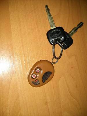

Здравствуйте. Вобщем случилась у меня неприятность. Выходил из машины и уронил ключ с брелком от центрально замка. После этого машина перестала реагировать на брелок. Разобрал пульт, никаких признаков, что что то оторвалось или поломалось нет. Лампочка на пульте работет, батерейка тоже. Как проверить сам пульт. И есть ли смысл с ним заморачиваться, или сразу поставить сигнализацию а старый брелок просто выбросить.

На сухой асфальт уронил. Схема вроде целая. Завтра тестером думаю прозвоню

попробуй видеокамерой как пульт от телика проверяют,должно быть видно излучение если конечно прокатит
там только лампочка моргает при нажатии кнопки. фото приложил брелка
:ne_vi_del:этот так не проверить

Вопрос снят. Просто одна дорожка пульта отвалилась. Перепаял - все работает. Всем спасибо
