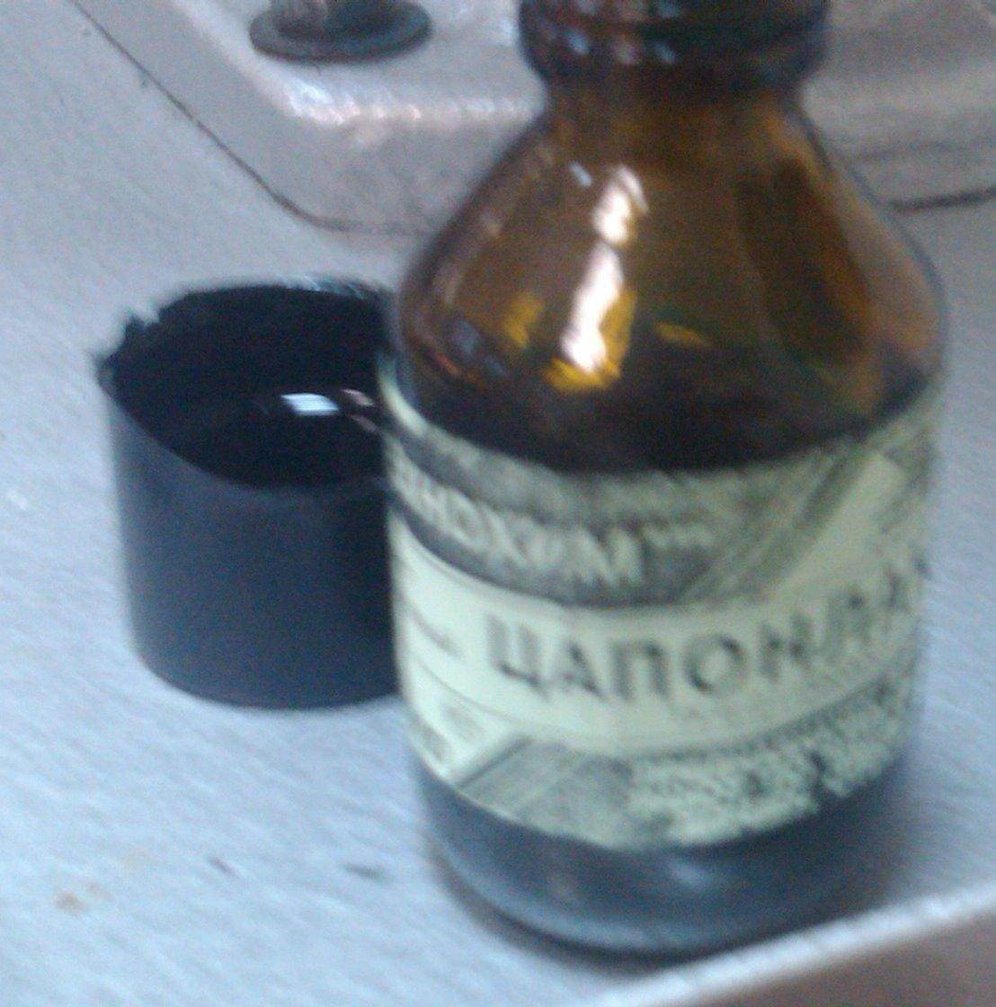

По рекомендации клубней нашёл в магазинах города "Цапонлак" (лак для обработки плат) зелёного цвета

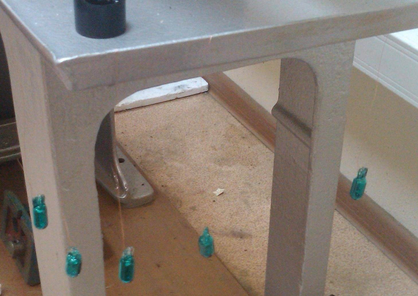

Изготовил небольшую ванночку, для "купания" лампочек из коробки для плёнки
Приспособил "сушилку"
Сох лак всего 20 минут (5-10 минут между слоями, покрыл 4-е слоя).

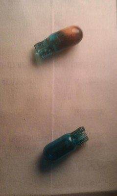

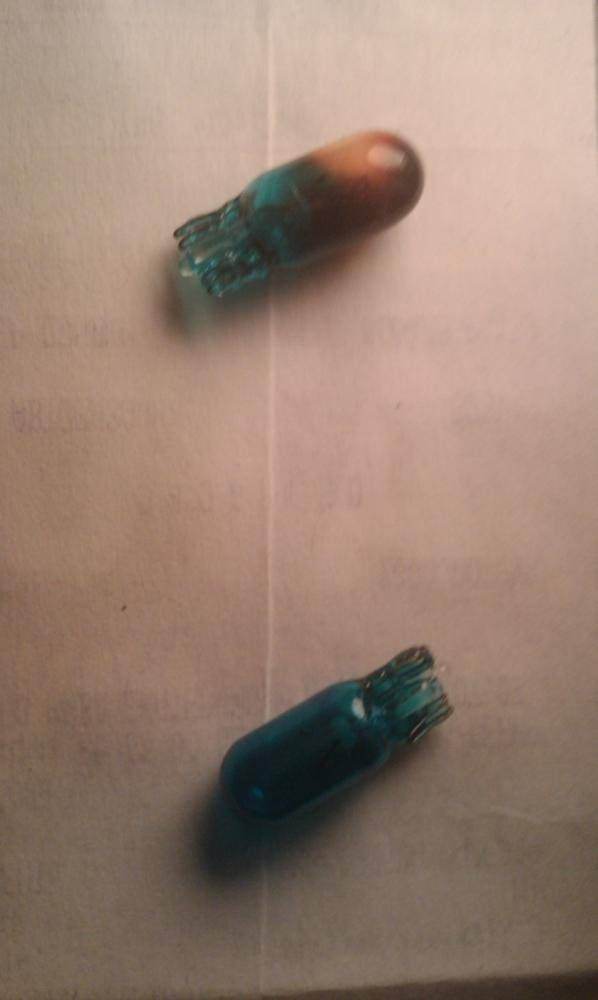

Лампочки получились нежно изумрудного цвета, не стал заморачиваться, докрасил, сделал 1 запасную, и пошёл ставить.
Сфоткать результат не успел, хотя получилось очень красиво, т.к. лак пока я прикручивал болты начал обгорать.
Промежуточный этап и фотки того что стало с лампочками через 20 минут поездки ниже.

Комментарий к файлу: результат (одна лампа из панели, одна "запасная")
IMAG0016.jpg [ 31.55 КБ | Просмотров: 9300 ]

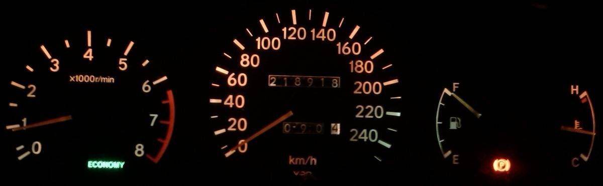

Комментарий к файлу: панель приборов в "начале выгарания"
IMAG0015.jpg [ 29.69 КБ | Просмотров: 9316 ]
Комментарий к файлу: сушка лампочек

Комментарий к файлу: лак и ванночка
IMAG0014.jpg [ 127.38 КБ | Просмотров: 9296 ]

и всё таки жёще женкской косметики я химии не видел...
не первый раз спасает...
жидкостью для снятия лака отмыл за 2 сек.
остатки "нагара" соскрёб ножечком.

Ash писал(а):
Поездил пару часок и стала подсветка желтой =) Выгорело нафик.
я болты не успел закрутить...
на втором болте подсветка желтеть начала.
Пока телефон доставал и взводил камеру получилось то что видите.
после поездки вообще вся стала бледно жёлтой, даже местами оранжевой.
