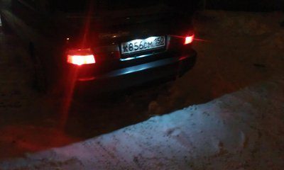

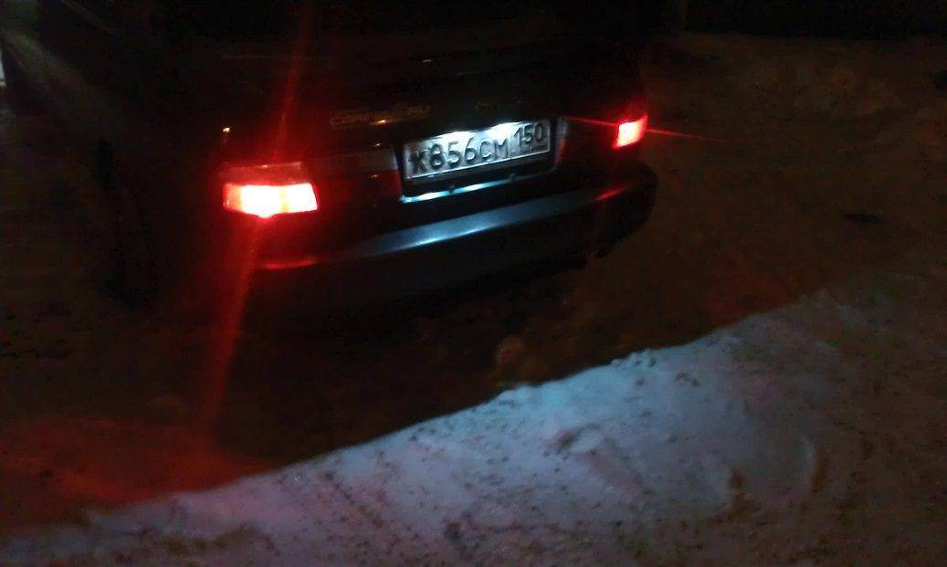

у меня получилось как то так, аж снег тает :D

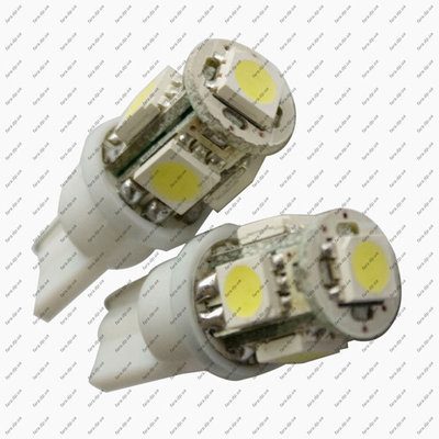

Лампочки брал безцокольные что бы светили во все стороны
Добавлено спустя 37 секунд:
230р за упаковку из 2х штук
