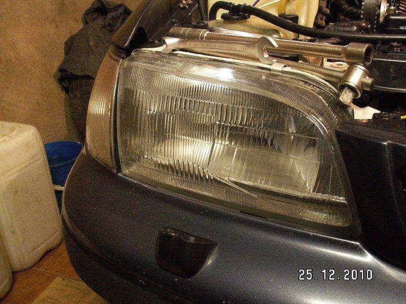

подскажите плиз как избавиться от потения фар из нутри, тряпкой не вытрешь :D
Комментарий к файлу: правая фара, плохо вибно, но понятно
PICT1049.JPG [ 134.5 КБ | Просмотров: 2258 ]

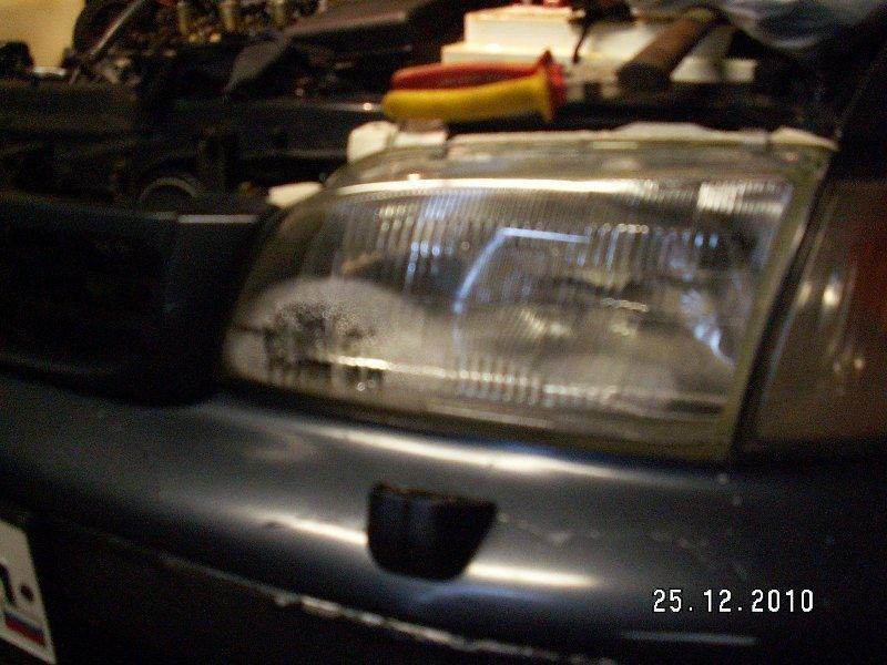

Комментарий к файлу: левая фара, как видно все ОК
PICT1050.JPG [ 171.14 КБ | Просмотров: 2258 ]

у меня потели из за неправильно одетого резинового кожуха сзади- менял лампы?
или ещё по кругу герметиком пройтись надо(гдет щёлка)

У меня тоже потели. Снял стекло, промазал герметиком, посадил обратно - теперь все ОК.

а если я не буду затеваться с со съемом и разборкой фары, а просто пакетик подкине который с шариками, и воду впитывает в себя, или это мертвому пипарка?
