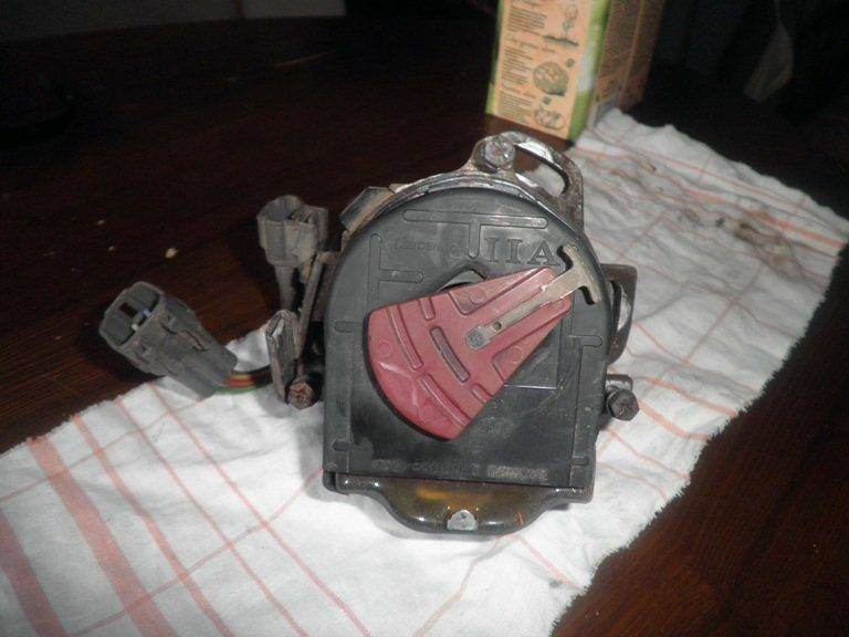

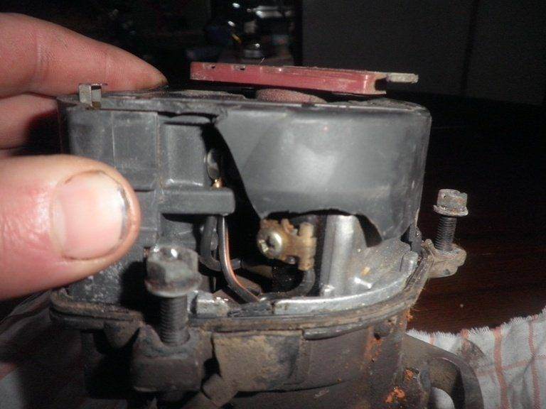

На фото видно где сломан кожух, внутри трамблёра. Может ли этот скол повлиять на правильную работу трамблёра. Покупать не покупать вот в чём вопрос.
Комментарий к файлу: скол
P2080721.JPG [ 128.97 КБ | Просмотров: 1084 ]
Комментарий к файлу: вид сверху
P2080717.JPG [ 121.24 КБ | Просмотров: 1087 ]

По теме: этот экран защищает низковольтовые цепи от высоковольтного пробоя при неисправности вторичной цепи - раз. Кроме того, он дополнительно прикрывает вращающийся бегунок от попадания масла, если потёк сальник и не всё масло слилось через дренаж.
Словом, надо бы поставить не ломаный.

Может подскажешь примерную стоимость этого экрана.
В Экзисте не смотрел новый?
http://www.exist.ru/price.aspx?pid=2AE01435&sr=15
155 рублей. И он одинаков на куче машин, можно у кого-нибуть выпросить бэушный целый. У меня где-то должен валяться, но искать и посылать его в Екат как-то лениво. %-)
Спасибо большое, высылать нет необходимости, я из своего трамблёра тогда выну. :)
Но в ЛБ-трамблёре такого экрана нет, там сам бегунок сделан круглым, играя роль "экрана". %-)
:shock:
Придётся раззориться ещё на 200 целковых)))
Спасибо!!!
