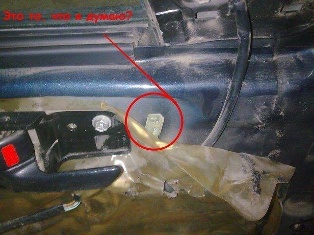

При снятии обшивки, обнаружил неизвестный разъем. Думаю, что это для подогрева зеркал, так ли это?

Автор:  MAKCbIMKA [ Пт дек 10, 2010 10:42 pm ]
не факт. могу конечно и ошибаться - но это может быть для пищалок магнитолы которые шли в комплектации flash
Автор:  DreW [ Пт дек 10, 2010 11:08 pm ]
- А почему бы тестером не проверить? спросите вы.
Не оказалось под рукой, а времени было в обрез, нужно было все собрать.
Может и пищалки, только до FLASH в 1994 году в Японии еще далеко было, а японцы, слышал, проводку максимальную прокладывали.
Автор:  Виктор77 [ Пт дек 10, 2010 11:13 pm ]
Устриц не ел, но где-то на просторах форума несколько раз встречалась информация, что это разъемы для пищалок.
Автор:  Artem23 [ Пт дек 10, 2010 11:25 pm ]
У меня такие же есть , я Бесо нашего спрашивал что это за хрень , он сказал что для пищалок .

Автор:  Terrion [ Сб дек 11, 2010 3:48 am ]
DreW
Сравни цвета проводов на динамиках и на этих разъёмах - они одинаковые на каждой стороне.

Вообще снимается зеркальный элемент с обогревом вместе с рамкой, если я правильно понял вопрос. Он на защёлках держится в корпусе.
у меня обрыв в цепи, не греет правое, не исключаю самого худшего - обрыва в элементе нагрева (или такого не может быть впринципе из за формы и конструкции элемента?), поэтому предположил, что придется потрошить полностью.
Terrion писал(а):
Про обогрев зоны дворников кто-то выкладывал фотки таких элементов в теме про обогрев зеркал вроде.
буду оч. признателен если кто ткнет конкретно :?
Автор:  Terrion [ Ср дек 15, 2010 3:22 am ]
Сомневаюсь, что дело в самом элементе. Лучше всего сделать так - снять обшивку двери и отключить зеркало от разъёма, проверить контакты на разъёме при включенном обогреве, ткнув в разъём тестером (обычной лампой с двумя проводками) - если не горит, значит копать в сторону проводки в машине. Если горит, значит дело в зеркале - или в оставшейся части проводки зеркала, или в самом элементе. Подключи зеркало обратно к разъёму, сними сам зеркальный элемент вместе с рамкой - откроется доступ к контактам элемента. Отключи проводку от элемента и ткни тестером в неё по той же схеме. Если не горит - дело в ней. Если горит - дело в элементе. Заказывай новый вместе с рамкой. Сам лопух оставь в покое. Если не охота покупать родной, то вперёд колхозить с доставанием зеркала из рамки, но это такой гемор, плюс большой шанс расколоть зеркало. Я пробовал, сколол, потом зимой зеркало треснуло. Решил второй раз не связываться и заказал родное.
