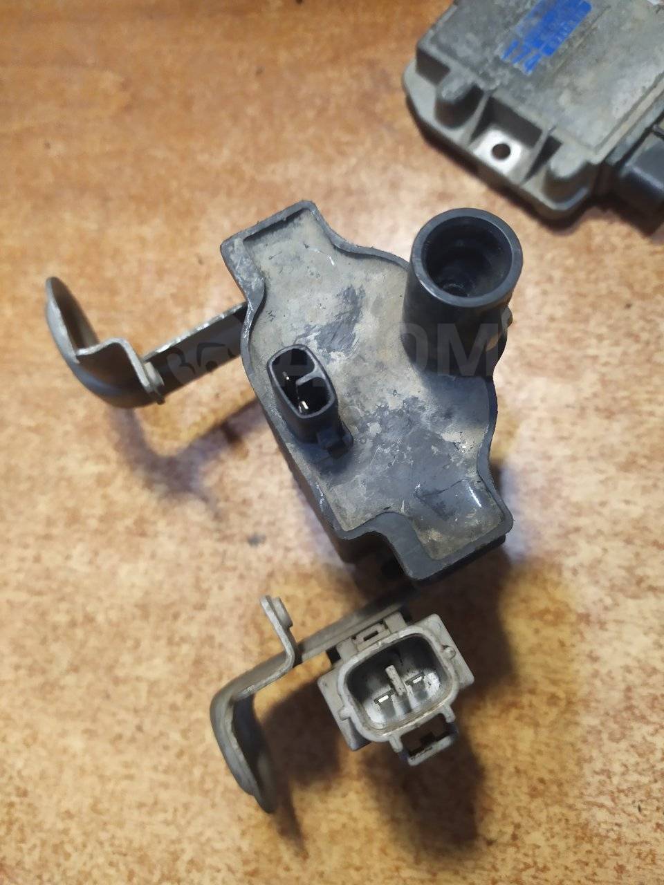

Конденсатор ставится максимально близко к главному создателю помех: катушке зажигания.
На LB не помню где он стоит,но примерно так должен:
его номер: 90980-04083
СообщениеДобавлено: Чт апр 28, 2022 9:03 pm
Сообщения: 3527
Это кстати мысль. Сколько лазил под капотом, не обращал внимание на кройнштейн кукушки.
СообщениеДобавлено: Ср май 04, 2022 8:19 pm
Сообщения: 3527
Посмотрел. К сожолению, на кронштейне катушки нет конденсатора.
