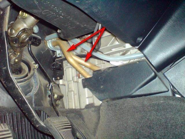

Иногда, из вент.отверстий (те, которые сбоку) начинает дуть теплый воздух (печка, разумеется выключена). При этом начинает греться торпеда, причем, так ощутимо греется. Это происходит не только в сильножаркую погоду, но даже и тогда когда более менее прохладно. Происходит это не каждый раз, а пока, эпизодически. С чем может быть связана такая проблема?
Также, я заметил, что вот эти 2 трубки, идущие снизу со стороны водителя, очень так ощутимо нагреты (к одной из даже прикоснуться нельзя). Что это вообще за трубки?
Комментарий к файлу: Некие сильногреющиеся трубки

fivengo
Это трубки на радиатор печки! Не полностью закрыт кран печки (в моторном отсеке (трос растянут, неверно отрегулирован)).

Sergy
Именно так и есть.
В яблочко! Точнее и не скажешь!
fivengo
Попробуй вручную дозакрыть кран печки (под капотом) и проверить, нагревается ли та "раскалённая" трубка. Если нет, то подтягивай трос, а если да, то с краном беда...

SaiD писал(а):
А у меня греется мал-мал, и не у меня одного (трос снял,кран прижал до упора, трос одел), Я же сказал возможно
На полностью закрытом кране -трубки д.б. холодными! Ищи неисправность в системе управления краником печки(трос, краник, крутилка)

попробуй сначало краник вручную подтяни,там рычажок такой,под капотом,а там посмотришь если пропускать не будет значит тросик растянулся или там крепежная скоба ушла с места.
